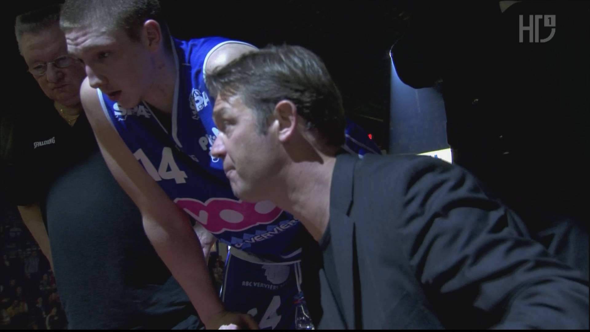

Crazy Sat Geplaatst: 19 mei 2009 Geplaatst: 19 mei 2009 Heb na weken uiteindelijk de Euro 1080 kaart aan de praat gekregen op de dm800. Zoals altijd zit de oplossing voor een probleem in enkele kleine hoekjes verscholen. Hierbij enkele verduidelingen. Werk met de gemini 4.20 (23.04.2009) als image op de USB stick en de OoZoon CVS lean in de flash. Nu is het zo dat ik werkte met de versie van 29.11.2008 Heb ergens gelezen dat de CVS image in de flash best recenter dient te zijn dan de image waarmee gewerkt wordt dus in mijn geval die gemini 4.20 van 23.04.2009 ( driverskwestie ? ) Even gezocht bij de OoZooN site en daar de laatste CVS image van 02.05.2009 gedownload en deze in de flash gezet . Nu heb ik in de flash een recentere CVS image staan dan de image waarmee ik werk. Na dit alles even gecheckt of ik nu bij HD1 en HD3 wel signaal had en ja hoor i.p.v. 0,00 db had ik nu 11,5 db. Dus kaartje erin , op de site van Euro 1080 een reactivatie gevraagd maar na vele pogingen geen beeld. Dan maar eventjes gebeld naar Euro 1080 en kreeg de mededeling dat een reactievatie enkel kon telefonisch , dus niet via de site . Even mijn kaartnummer doorgegeven en in een 10 tal seconden later had ik beeld. Speelt nu prima maar ben toch benieuwd of ik de updates zal binnenkrijgen ( werk met CCCam 2.0.11 ). Misschien nog even dit vraagje : waar kan ik de info zien van deze kaart ? Zoals tot wanneer de kaart geldig is enz.... Misschien ergens bij instellingen ofzo ? Allen bedankt voor het meedenken ! feedhunting , a crazy hobby ! Edison OS mio 4K UHD + Octagon SF8008 4K UHD + Dr.HD F15 + Edison OS mini + Technomate TM-5402 HD M3 CI , Moteck SG2100 + Deltastar 90 cm + Invacom C120 QDF-031 Quad lnb + SkyStar HD2,TBS5927 , en TT-budget S2-1600 kaart. Channel Master 180 cm schotel + ESX241 lnb voor C-band. DVB-T2 via Oostvleteren,Egem,Mont des Cats,Bouvigny en Doornik.
