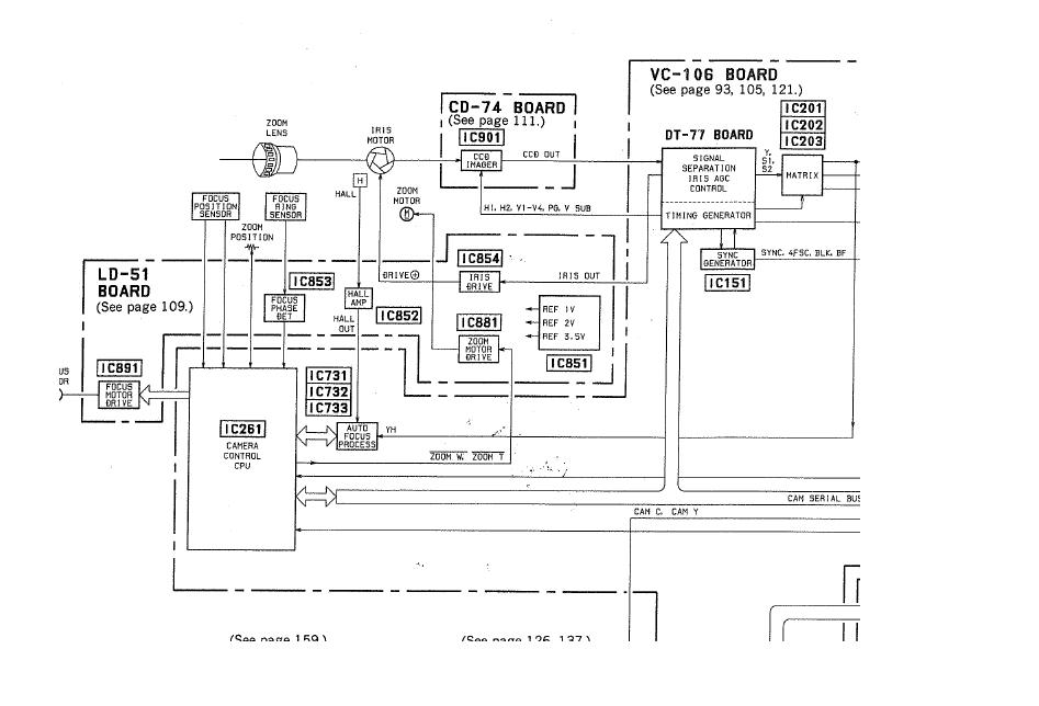

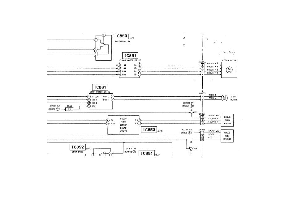

boarder Geplaatst: 4 december 2009 Geplaatst: 4 december 2009 Hoe de focus juist regelt weet ik niet, maar er zitten wel 2 sensors in. Zie bijlage
boarder Geplaatst: 4 december 2009 Geplaatst: 4 december 2009 het algemeen blokschema zegt misschien iets meer
Moderator ceesv Geplaatst: 4 december 2009 Auteur Moderator Geplaatst: 4 december 2009 Ik zie, dat er een focus ring sensor in zit. Wanneer ik op manual fokus aan de focusring draai, kan ik met wat moeite scherp stellen. Dankzij je schema, kan ik daaruit concluderen, dat dit een electrische focusring is en dus niet de lensen mechanisch verdraait, waardoor ik concludeer, dat de motor op manual focus electrisch aangestuurd wordt. Het motor drive ic en de focus motor zouden dan in orde zijn. Het beste is denk ik, om eerst de backfocus weer in orde te brengen. Het openschroeven van de kamera is een, ik weet niet, of je dan verlengingskabels nodig hebt, waneer het ding openligt, en je de backfocus in orde zou willen brengen. Boarder, staat er in de documentatie een procedure voor het afregelen van de backfocus? Ik heb hier nog de testkaart voor die afregeling liggen, en er is denk ik een mechanische afstelling voor de afstand tussen de trefplaat en het objectief. Gaat niet bestaat niet! 65" 4-K OLED, Vu+ Duo 4K SE BT, Vu+ Solo 4K, Rebox-8500, Rebox-8000, Wavefrontier T-90, Satlook Digital NIT, Megasat HD5 Combo Gebruik je een advertentie blocker? Maak dan een uitzondering voor onze website. Zonder advertentie (inkomsten) kan deze site niet voortbestaan.
