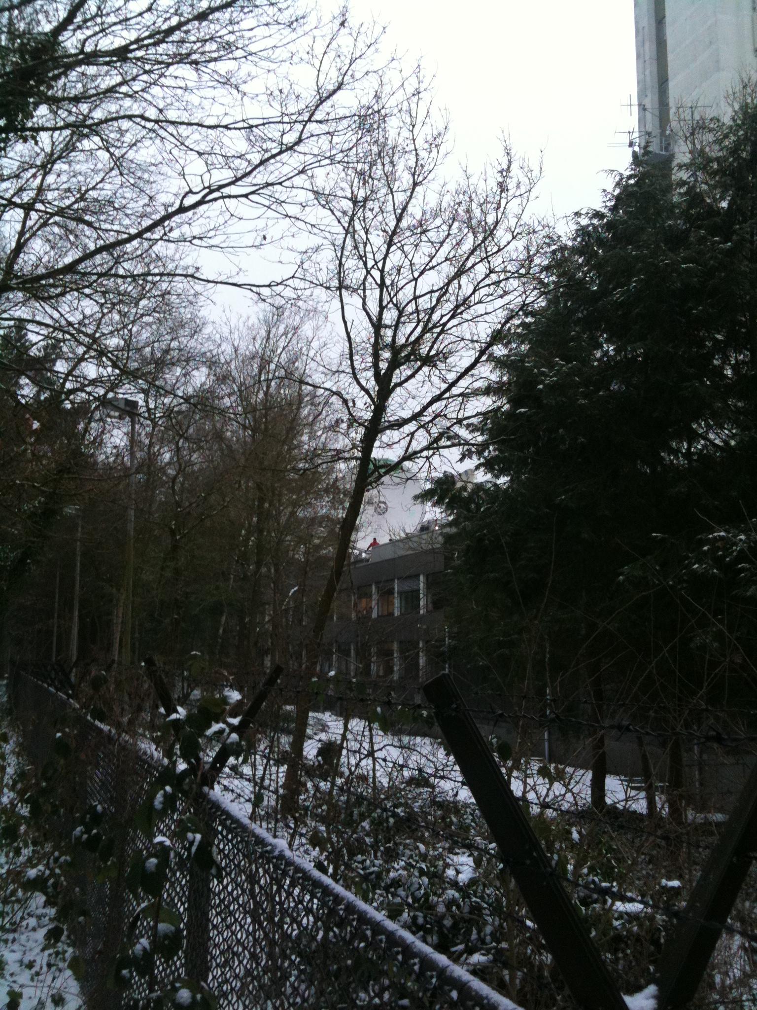

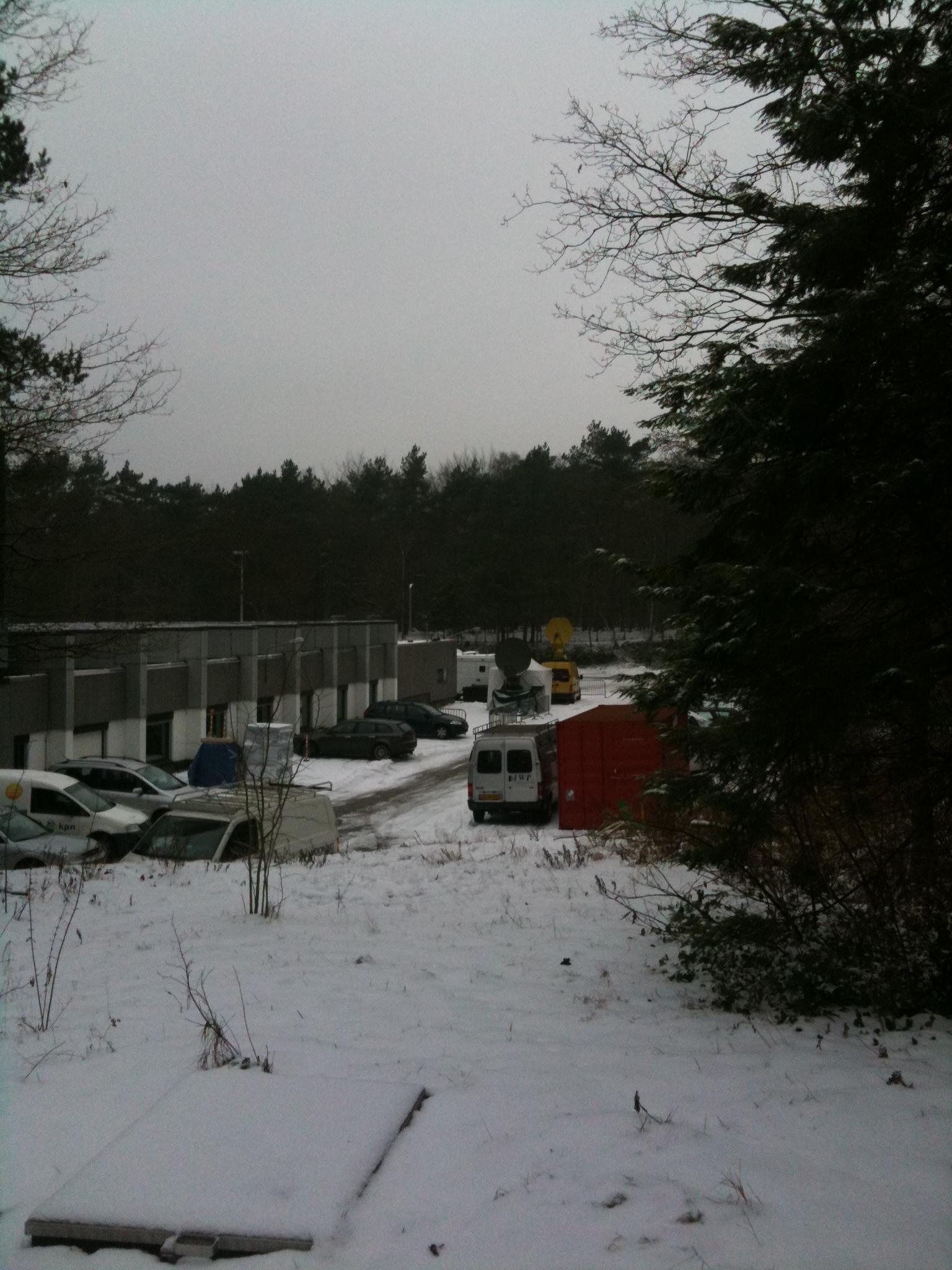

Mrbeam Geplaatst: 12 januari 2010 Geplaatst: 12 januari 2010 Origineel bericht van: vlaamse zit daar freq 12515 ook bij, want heb sinds vandaag 3,5db minder, was anders 17.50 db en nu 14 db Zou zomaar kunnen, daar de tijdelijke uplinkschotels een stuk kleiner zijn. Onderstaande freq worden uitgezonden dmv een tijdelijke mobile schotel: 12515H, 12574H en 12722H. Onderstaande foto's zijn van deze ochtend gemaakt. IMG_0742: HOL-89 en HOL-274. IMG_0743: Werkzaamheden aan HOL-HILV3 Wavefrontier T90, Vu+ Duo 4k SE (DVB-S2x/FBC & DVB-T2), Octagon SF4008 (2x DVB-S2x & 1x DVB-T2), Mut@nt HD51 (DVB-S2x & DVB-C), TBS6920 & TBS6925
