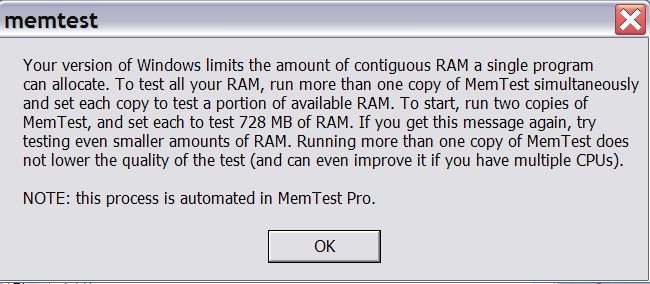

Gerard 76 Geplaatst: 18 februari 2010 Geplaatst: 18 februari 2010 Sinds een paar maanden heeft m'n PC weer kuren. Normaal knikker ik alles eraf en doe ik een clean install. Maar dit is pas 3 maand terug nog gebeurd. Hij heeft allerlei vreemde kuren: *De PC piept regelmatig met 't opstarten. *Na het afsluiten direkt weer opstarten. *USB poorten en cardreaders worden niet meer herkend. *Muis & toetsenbord regelmatig vast *Soms herhaaldelijk vanzelf afsluiten en weer opstarten, dit gaat talloze keren achter mekaar door. Nu kreeg ik de tip dat het 't moederbord of geheugen kon zijn. Vorige week MEMTEST gedraaid en geen gekkigheid gevonden. Vandaag gaat dat niet meer en krijg ik direkt deze melding te zien. Iemand een idee wat er aan de hand is???
NINjak Geplaatst: 18 februari 2010 Geplaatst: 18 februari 2010 Draai de memtest (memtestx86) die bv. vaak ook op een linux installatie/live cd staat! Dan weet je teminste zeker dat het niet je windows is, op welke manier dan ook.
