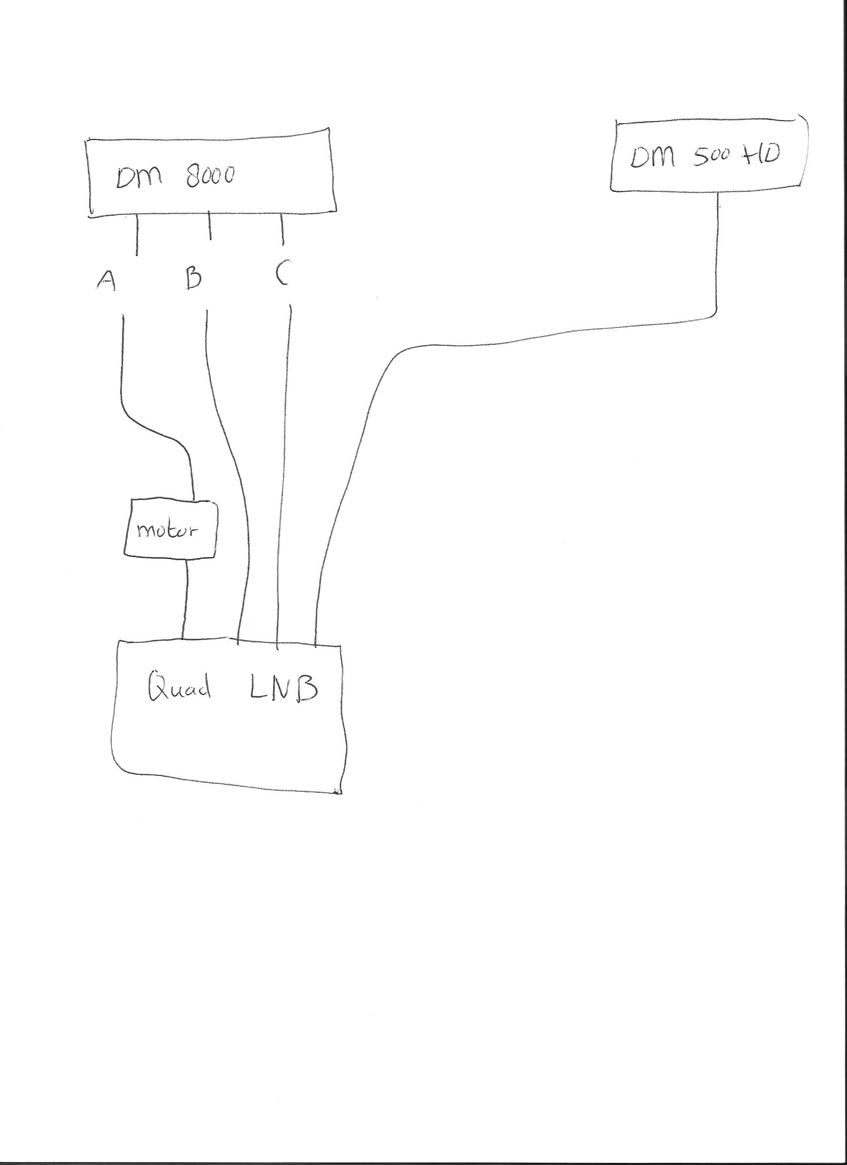

Gerard 76 Geplaatst: 27 april 2010 Geplaatst: 27 april 2010 Hoi, bij deze wil ik even inhaken op dit onderwerp. Momenteel heb ik de opstelling zoals ik even vlug op een A4-tje heb getekend. Ook ik wil de motor combineren met een Quad LNB voor astra 1 en 3. Net als de topicstarter wil. Nu ben ik niet bepaald thuis in de geavanceerde LNB-instellingen van de DM8000, en wil ik graag de huidige schotel laten hangen. Begrijp ik het goed dat ik tuner A als rotor moet instellen, tuner B als AA en tuner C als AB? Of zie ik 't verkeerd? Er wordt hier 't meest gekeken naar de astra's en soms ga ik even draaien met de schotel. Moet ik hierdoor wellicht de rotor op tuner C zetten? Oh ja,is 't erg als de schotel via de rotor op de astra3 gaat staan, en ik er dan een duo LNB quad op zet? De schotel staat dan wel iets schuin ivm de rotor, maar dat maakt toch niet uit?
Tisnix Geplaatst: 29 april 2010 Geplaatst: 29 april 2010 Poehee, dit wordt puur theoretisch... maar ik denk dat dit zo zit; Je rotor wordt aangestuurd door Tuner A. Dus als je via Tuner A naar een andere sat. draait dan Astra 1 en 3, kan je op tuner B en C (ook) niet meer kijken naar Astra 1 en 3. Tuner A stel je dan in zoals ik in eerder bericht aangaf. Je stelt Tuner B en C elk afzonderlijk in met "eenvoudig" instellingen DiSEqC A/B; Astra1 A en Astra3 B. Laat maar horen of het klopt! VUplus DUO / Dreambox 7025s / 500s /2x Moteck SG-2100 / 2x 1M Schotel zonder naam / 42 Oost-58 West /
Tisnix Geplaatst: 29 april 2010 Geplaatst: 29 april 2010 Als je Usals gebruikt kan het volgens mij ook zo voor de Tuner die de motor aanstuurt; verander de positie van Astra3 in Dreamset (Edit settings - Satelite Properties) van 235 naar 195. De schotel zal dan niet draaien als Astra3 wordt gezapt, maar blijft op zelfde positie staan. VUplus DUO / Dreambox 7025s / 500s /2x Moteck SG-2100 / 2x 1M Schotel zonder naam / 42 Oost-58 West /
