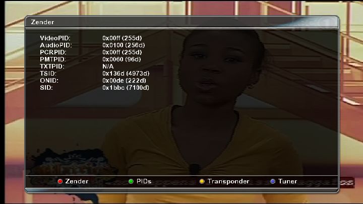

het "geluidspoor" APID is 256, echter AAC en ik denk dat mijn CT5000C daar niet mee overweg kan
Sorry, dat ik niet eerder reageer, maar kon niet eerder van de PC gebruik maken.
Ja, geluid is inderdaad AAC, maar Mode staat op DTS. Deze combinatie kan nog wel eens de oorzaak zijn voor het feit dat een aantal van jullie het bijbehorende geluid niet ontvangen.
De audio, video en PCR pid zijn inderdaad zoals op de link van Alfons staat.

Probleem hier opgelost, mijn nieuwere Clarketech5100C geeft wel geluid. Bij het opvragen van de PID's staat achter de APID nu ook duidelijk AAC aangegeven. laugh

ships mijn 5000HDCombo niet. geen geluid.

Klopt, ik heb ook geen geluid. Wellicht is dat wel gecodeerd?

Inderdaad, beeld en geluid, op een Dreambox dm800.
Bij geluid instellingen zie ik staan aac.
