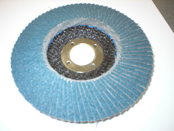

gigantaandemuur Geplaatst: 7 juli 2010 Geplaatst: 7 juli 2010 Met de flex zou ik zo een schuurschijfje met lapjes kopen een gewone schijf gaat er hard. "You can fool some of the people all of the time, and all of the people some of the time, but you can not fool all of the people all of the time"
Tonskidutch Geplaatst: 7 juli 2010 Geplaatst: 7 juli 2010 Origineel bericht van: gigantaandemuur Met de flex zou ik zo een schuurschijfje met lapjes kopen een gewone schijf gaat er hard. met een flex aan het zinken plaatwerk? wellicht om door te slijpen met risico voor eigen leven maar opschuren, blank maken wegens soldeerwerk doe je niet met de flex. haaaaaaa : Bewerkt door gigantaandemuur (1 minuut 7 seconden geleden) dat is weer wat heel anders... maar ook "overkill" ciao Fat Freddy's Drop Bohannon
gigantaandemuur Geplaatst: 7 juli 2010 Geplaatst: 7 juli 2010 Weet ik wel maar hij wil dat wel doen van daar de schuurschijf. Maar een staalborstel werkt ms beter en kan ook rare hoeken doen. "You can fool some of the people all of the time, and all of the people some of the time, but you can not fool all of the people all of the time"
