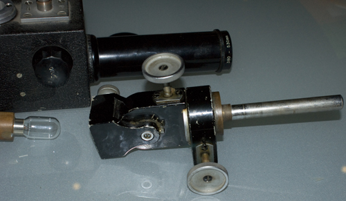

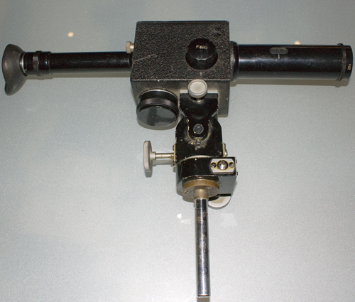

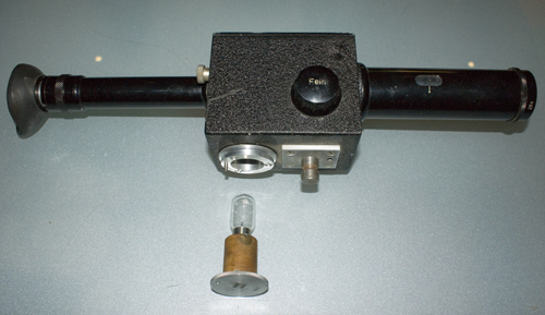

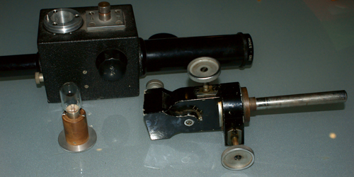

Moderator Matchless Geplaatst: 6 november 2010 Moderator Geplaatst: 6 november 2010 Ik heb van een kennis iets gekregen maar we weten niet wat het voor een ding is. Je kan er doorheen kijken en dan werkt het als een verrekijker maar je kijkt door een gloeilampje met een hele dunne draad.De versterking is heel erg groot. Dat lampje is eruit te halen en op de houder staat "instr 2449". Links en rechts zitten 2 knoppen wat potmeters zijn die de spanning op dat lampje regelen. Op 1 knop staat "Grob" en de andere "Fein". Ook zat er een knop op waar je de focus kon instellen. Die knop heb ik er even vanaf gehaald. Aan de kant waar je doorheen kijkt zitten ook 2 knoppen. 1 knop "rotfilter" schuift een rode filter voor het lampje. Op de andere knop schuift een hele donkere filter ervoor achter het lampje en dit lijkt op een laskap filtertje. Enkele foto's van dit geval: Een smartphone is een hulpmiddel, geen levensstijl Kijk rond IN de wereld in plaats van voorover gebogen NAAR de wereld.

hvdh Geplaatst: 7 november 2010 Geplaatst: 7 november 2010 Een optische pyrometer (=thermometer)? Je kijkt door een gloeidraad naar bijv. een vlam, en regelt de stroom door de gloeidraad totdat die niet meer zichtbaar is in de vlam. De stroom is dan een maat voor de temperatuur van de vlam Dr.HD F16, TBS 5927, ET 8500, T-55 voor 9/13/19/23/28/39/42/45°O, Technisat 52/53°O, Laminas 120cm 1°W...68°O.
winwiz Geplaatst: 7 november 2010 Geplaatst: 7 november 2010 Origineel bericht van: hvdh Een optische pyrometer (=thermometer)? Je kijkt door een gloeidraad naar bijv. een vlam, en regelt de stroom door de gloeidraad totdat die niet meer zichtbaar is in de vlam. De stroom is dan een maat voor de temperatuur van de vlam Dit vind ik wel een goede. De kleur van de gloeidraad is namelijk afhankelijk van de temperatuur. Synology DS414 + DS1815+(8GB) + iPad Pro 10.5 64Gb (iOS 11) + iPhone 7+ 128 GB (iOS 11) + MacbookPro 15" 2016 (MacOS High Siera 10.13) + Apple Watch Series 3 (WOS 4) + Apple TV3 + Apple TV4 + Nvidia Shield + Microsoft Gecertificeerd.
Gast wanderer Geplaatst: 7 november 2010 Geplaatst: 7 november 2010 Origineel bericht van: hvdh Een optische pyrometer (=thermometer)? Je kijkt door een gloeidraad naar bijv. een vlam, en regelt de stroom door de gloeidraad totdat die niet meer zichtbaar is in de vlam. De stroom is dan een maat voor de temperatuur van de vlam U hebt het juiste antwoord, u gaat door naar de volgende ronde....
kweetnie Geplaatst: 7 november 2010 Geplaatst: 7 november 2010 Inderdaad: ik heb er zelf nog mee gewerkt. Om op afstand (bv in een oven met heel hoge temp.)de temperatuur te meten van bv. een verwarmings element. Een optische pyrometer (=thermometer)? Je kijkt door een gloeidraad naar bijv. een vlam, en regelt de stroom door de gloeidraad >>>> Ik ben luier dan Pampers...<<<< Kweetnie
