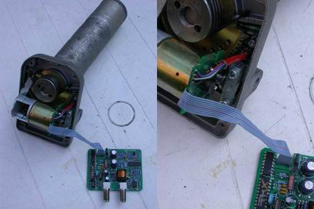

iemand Geplaatst: 13 mei 2011 Geplaatst: 13 mei 2011 welk type rotor ? Van de Stab H100 en H120 is bekend dat een flatcable slecht kan worden. gr. Erik
Eduard07 Geplaatst: 13 mei 2011 Auteur Geplaatst: 13 mei 2011 Ik heb inderdaad de H120.Dank voor je illustraties! Ik heb nog geen oplossing, maar wil iedereen wel bedanken voor de reacties! Ik kan even verder. Vu+ Duo2 + PLi 4.0 + Fuba DAA110 + Stab 120Vu+Solo2 + Fuba DAA 850 + multifeed met 2 twin Alps + 1 quattro Alps + 1 twin MTI + PLi 4.0
Eduard07 Geplaatst: 13 mei 2011 Auteur Geplaatst: 13 mei 2011 Origineel bericht van: iemand welk type rotor ? Van de Stab H100 en H120 is bekend dat een flatcable slecht kan worden. Is die zo gemakkelijk te vervangen als jouw foto's suggereren? Vu+ Duo2 + PLi 4.0 + Fuba DAA110 + Stab 120Vu+Solo2 + Fuba DAA 850 + multifeed met 2 twin Alps + 1 quattro Alps + 1 twin MTI + PLi 4.0

grondstof Geplaatst: 13 mei 2011 Geplaatst: 13 mei 2011 Is het printje met de connectoren er makkelijk uit te halen? Mijn motor doet het ook niet meer en ik vermoed dat hij het zelfde probleem heeft. Gaat wel spanning de motor in maar dat komt er niet uit richting LNB. Zou dus ook een inwendige verbinding kunnen zijn dan.
grondstof Geplaatst: 14 mei 2011 Geplaatst: 14 mei 2011 Kan dat printje er zo uitgetrokken worden of zit het nog ergens vast geschroefd/gekit o.i.d?
chellohacker Geplaatst: 14 mei 2011 Geplaatst: 14 mei 2011 Origineel bericht van: grondstof Kan dat printje er zo uitgetrokken worden of zit het nog ergens vast geschroefd/gekit o.i.d? Als die het toch al niet meer doet , waarom maak je hem niet open, zo moeilijk zijn die dingen niet. Nog een tip, ik weet niet hoeveel draden, die kabel heeft, maar misschien is een connectoer van de goede afmetingen, steek 2,54 of 1,27 mm, een idee, die haal je vrijwel uit elk apparaat, video rec, etc.
SimonLeBon Geplaatst: 14 mei 2011 Geplaatst: 14 mei 2011 Origineel bericht van: Sjaak(k) Een bekend probleem, de flatcable zit in de print gesoldeerd en is vaak voorzien van een klodder silikonen kit. Vewijder die klodder want silikonen geeft zuur af wat weer je soldeer verbindingen verpest. Ik neem meestal een stuk flatcable van een oude interne hdd kabel oid uit een oude pc. Maak ook de printen waar de verbindingen zaten goed schoon, en soldeer de nieuwe flatcable er weer in. Je maakt een goede kans dat hij weer werkt. En doe er vooral ggen silikonen meer op, een beetje nagellak oid is voldoende tegen het afbreken. Ik heb zo heel wat Stabs weer tot bewegen gedwongen idd Sjaak(k), tinzuigertje verricht wonderen, menige tv/monitor/voeding mee hersteld. Ik ben ook altijd nogal kritisch op het gebruikte soldeer; rollen die mij niet bevallen gaan linea recta naar de millieustraat. Nagellak is voor mietjes LOL, acrylkit kun je ook toepassen, blijft ook redelijk elastisch. Of, als je niet bang bent voor viezigheid, tixophalte ofwel bitumenkit. Zelfs wat goed doorkauwde kauwgom kan volstaan om het flacabletje te fixeren.
