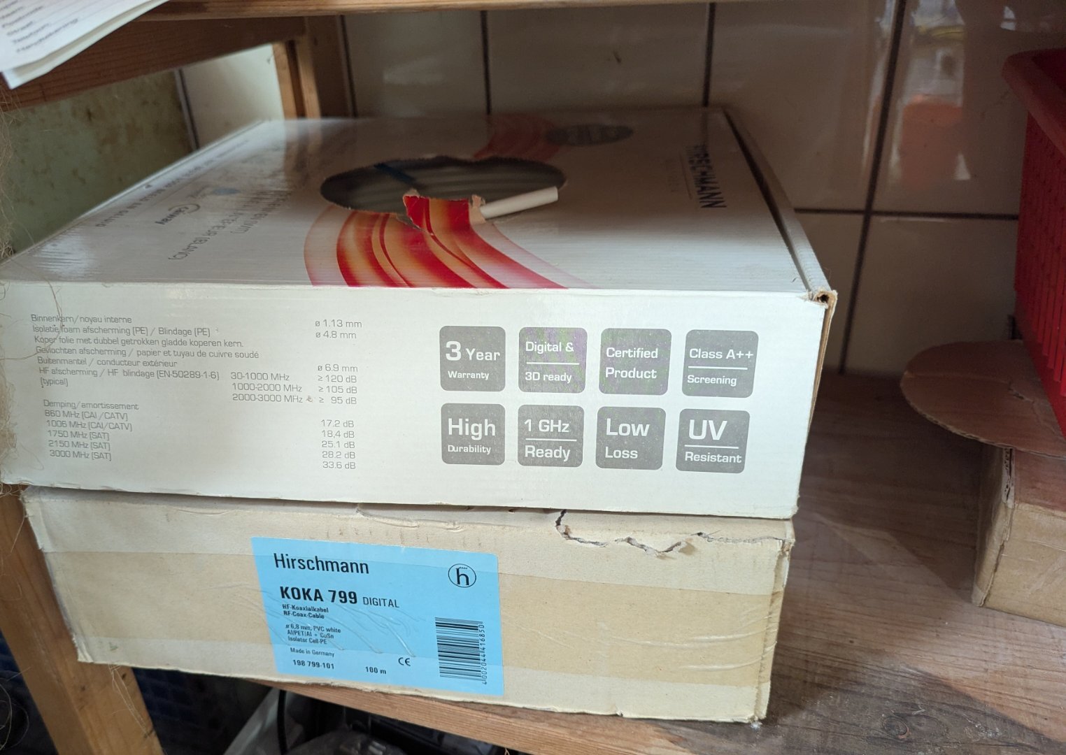

  5. Yep, ben er ook zeer over te spreken, ook over zijn stuggere voorganger (Koka 799) die ik nog steeds binnenshuis gebruik. En Belden H100 vond ik ook een fijne kabel. Voor 50ohm kabels gebruik vooral M&P kabel (bijv Ultraflex10).
  6. Die kabel is minder geschikt voor buitengebruik. Het is een CCS (copper clad steel) kabel niet geschikt voor lage temperaturen (grote temperatuurschommelingen) en ik zie in de specs ook niet of de mantel UV bestendig is. Ik zou eerder Belden CX9 of Hirschmann KOKA 9 eca/TS9 kiezen. Thanks (polarisatie)! Ik ken de Wittenberg, maar weet ook dat hij slecht verkrijgbaar was en behoorlijk aan de prijs was toen ik er naar zocht.
