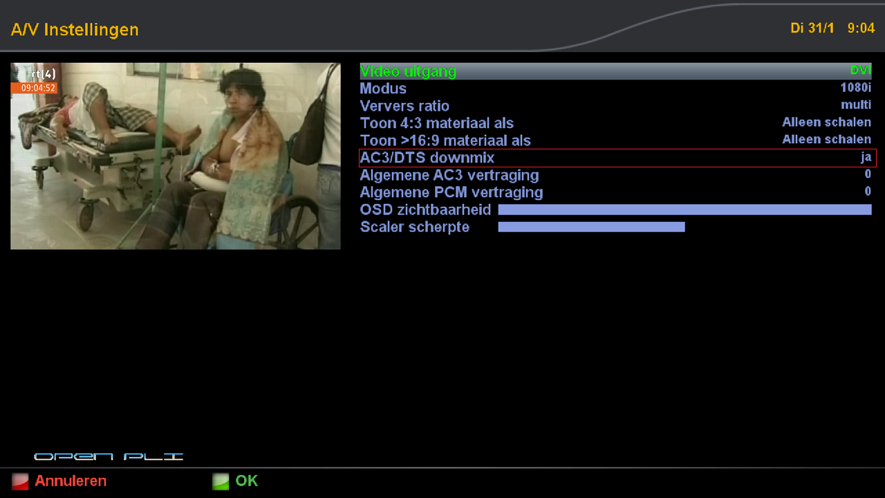

Toine Geplaatst: 30 januari 2012 Geplaatst: 30 januari 2012 Hoi, Op 1 of andere manier krijg ik DTS downmix niet voor elkaar. Ik gebruik de laatste versie van PLI (2.1), maar ik krijg het maar niet aan de gang. Mijn TV is verbinden met HDMI/DVI met de 8000 Is er 1 of ander algemeen probleem met DTS downmix wat ik niet kan vinden? Heb ik een extra plugin nodig (al verschillende keren alles doorzocht) Als iemand een idee heeft: thanx!
mereltje Geplaatst: 30 januari 2012 Geplaatst: 30 januari 2012 Downmix moet op je scherm op nee staan Groeten Willy Luister naar ieders kritiek maar behoud je eigen oordeel (William Shakespeare)
Toine Geplaatst: 30 januari 2012 Auteur Geplaatst: 30 januari 2012 dat lijkt me niet, ik wil namelijk dat de dm8000 downmixt naar 2 kanaals stereo. Mijn TV ondersteunt geen DTS nml.
mereltje Geplaatst: 30 januari 2012 Geplaatst: 30 januari 2012 probeer het eens Groeten Willy Luister naar ieders kritiek maar behoud je eigen oordeel (William Shakespeare)
Toine Geplaatst: 30 januari 2012 Auteur Geplaatst: 30 januari 2012 thanx, ik heb dat (weer) gedaan, maar het blijft helaas muisstil....

SIMBAke Geplaatst: 31 januari 2012 Geplaatst: 31 januari 2012 bij mij staat er AC3 downmix VU+ ultimo en ultimo 4K Dreambox DM8000 ( stofverzamelaar ) Gigablue Quad HD ( stofverzamelaar )
