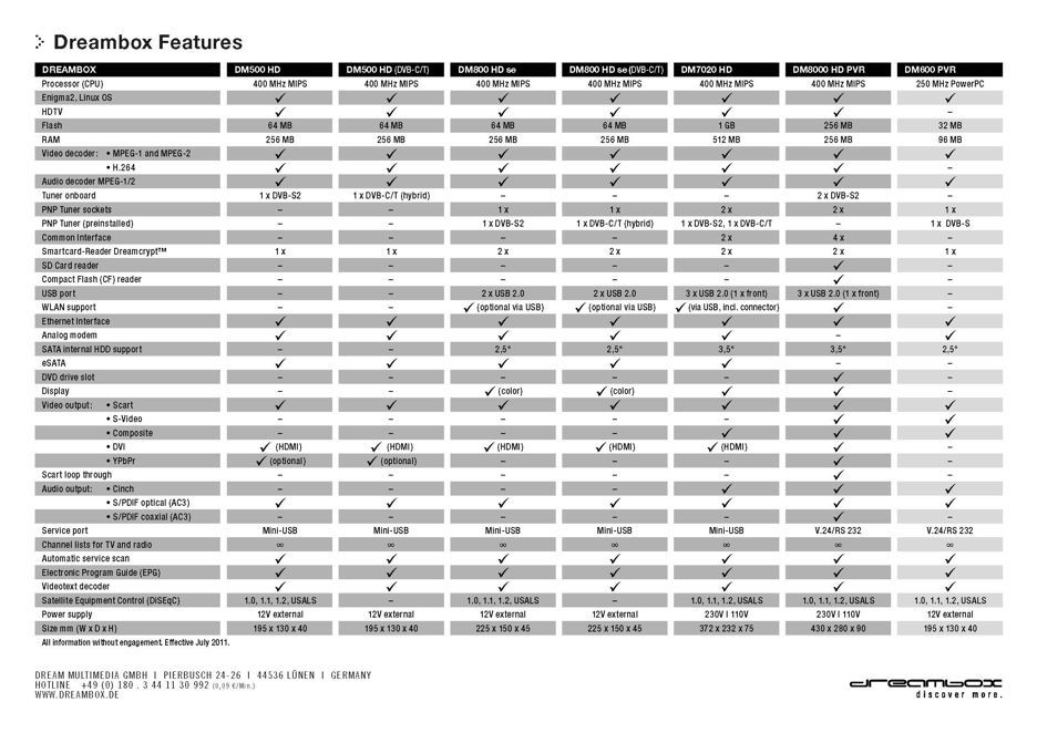

megalodon Geplaatst: 9 februari 2012 Geplaatst: 9 februari 2012 (aangepast) Goedendag Ik ben aangekomen op de keuze van een andere dreambox. altijd een DM7020 -S gehad en deze werkt nog steeds prima, maar wil HD. Nu heb ik van alles en nog wat gelezen hier op het forum, maar een paar dingen zijn me nog onduidelijk. Ik ben op zoek naar een HD dreambox met twin-tuner. Volgens mij zijn dat dan de dm 8000 en de dm 7020 HD Ik wil een kanaal kunnen opnemen en een kanaal kunnen kijken. Timeshift of 2 opnames Voor de keuze van hardeschijf wil ik weten, of het hezelfde geld als met mijn oude dreambox namelijk 2 GB voor 1 uur opname of word dit meer met Hd opname. Tevens heb ik sinds kort een glasvezel lijntje dus een dvb-c tuner is misschien ook leuk ( mits dit werkt) Nu geloof ik dat de dreambox dm 8000 dat als enige kan. een twin tuner dvb-s en dvb-c Is dit trouwens handig in gebruik. Daarom ben ik dus aan het kijken gegaan voor een dm 8000. maar heb er 3 verschillende gevonden, namelijk: Dm 8000 S HD Dm 8000 S HD PVR Dm 8000 SC HD PVR - Ready wat is het verschil en welke moet ik hebben Of kan een Andere dreambox ook een uitkomst bieden. mvg bjorn 9 februari 2012 aangepast door megalodon

masterw Geplaatst: 10 februari 2012 Geplaatst: 10 februari 2012 Nu geloof ik dat de dreambox dm 8000 dat als enige kan. een twin tuner dvb-s en dvb-c Is dit trouwens handig in gebruik. De DM7020HD kan dit ook. Ik heb een DM7020HD met 2 interne tuners (1xDVB-S & 1xDVB-C) en 1 Sundtek USB tuner (DVB-T) en dat werkt perfect. Enkel de Sundtek USB tuner zapt iets trager. Ik ga ervan uit dat als je genoeg hebt aan 2 common interfaces en je hebt geen DVD drive slot nodig, dan kies je gewoon voor de DM7020HD groet
guppje29 Geplaatst: 11 februari 2012 Geplaatst: 11 februari 2012 Ja het is eerst goed afwegen wat je wilt. Met HD is er veel meer beeld informatie dus ook meer ruimte per uur maar ook daar ligt het weer aan de uitzending. HD van CDS is van veel lagere kwaliteit dan de Duitse publieken omroep dus ook minder data. Met Glasvezel kan je op veel plaatsen het Analoge basis pakket gratis digitaal in DVB-C ontvangen met de meeste lokale omroepen uit jou regio. Wil je extra digitaal pakket afnemen via de glasvezel dan heb je niks aan je DVB-C tuner want dat gaat over IP en is (nog) niet mogelijk op een dreambox. Dus wil je 2x sat en 1x dvb-C en HDD en dvd dan is de 8000 super. Ben je tevreden met 2xsat of andere combinatie met tuners en HDD dan is de 7020HD een perfect apparaat. DM920 2x S2+1xDVB-C/T - Apple TV 4K - DM8000 2x S2 + 2x DVB-C

bigtwin Geplaatst: 12 februari 2012 Geplaatst: 12 februari 2012 Ik heb beide en ben net wat meer onder de indruk van de 7020. En, er zit een S2 en een C tuner in, dus zonder extra uitgaven klaar voor ontvangst via beide media. Qua schijf, altijd te klein, dus neem hem zo groot mogelijk. 2 Tb of zo. ET10000DM7020HD Linux laptop en Linux zelfbouw NAS

dagg Geplaatst: 13 februari 2012 Geplaatst: 13 februari 2012 Met een feed van 45 Mbps kom ik aan bijna 16 GB/uur, dus reken maar uit. Hoe groter hoe beter! .: AZBox Me OpenRSI-2.1 | DM 8000HD DM 500HD DMM-GP3 | Emitor Satlook Micro+ G2 | TBS 5925 | TechniSat USB 2 HD CI :..: Triax TDS110, Stab HH120/MS220 | Visiosat BiSat G3D A123 HB :.
