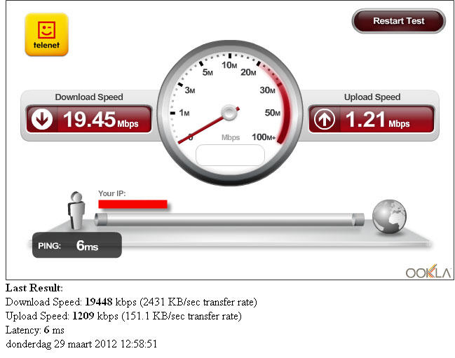

sattv4iedereen Geplaatst: 29 maart 2012 Auteur Geplaatst: 29 maart 2012 indien het niet gaat,dan kan ik hem hier misschien gebruiken,deze is hier beter: http://www.speedtest.net/result/1863653587.png Ontvangst van de astra 3 satelliet met een selfsat h50D via de vu zero 4K.cd multiroom pakket met mz 102 en een vu uno 4k dvb-c fbc tuner met ci+ tv met een kaartje( telenet ). Gigablue bijgekomen voor sat en kabel.Informatie die ik geef, gaat over de Belgische situatie, tenzij anders vermeld|
jerpsx Geplaatst: 30 maart 2012 Geplaatst: 30 maart 2012 Die ziet er een stuk stream-vriendelijker uit ja zeker als er nog een compressie overheen gaat zul je daar wel een aardige stream mee kunnen kijken denk ik.
