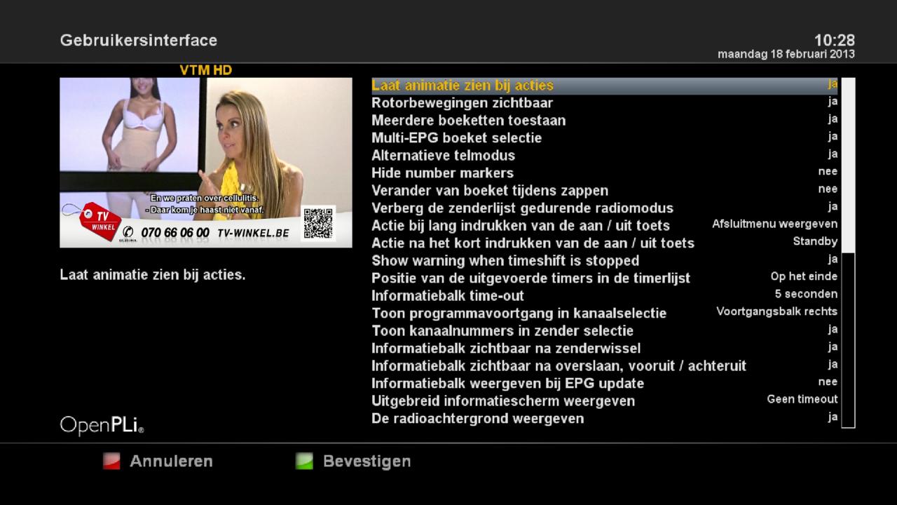

dank je wel ronsworld heb ik gebrobeert. dus op die manier staat hij dus in deep sleep mode.
je kan de aan/uit toets ook configureren
bv: <kort drukken> =standby     <lang drukken> = deep standby
dit kan je doen in:  menu-instellingen-systeem-gebruikersinterface(screenshot regel 9&10)
