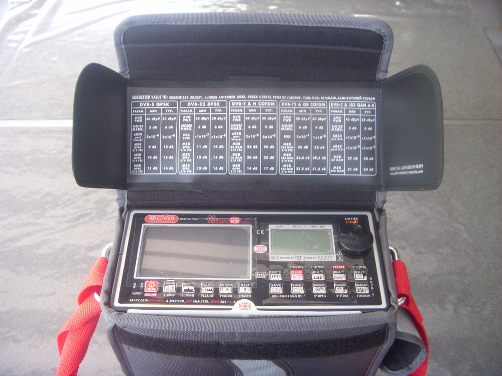

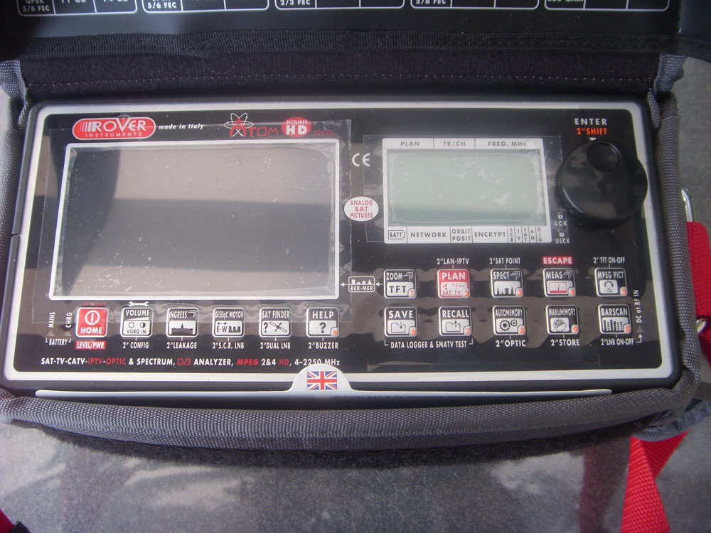

Ventura Geplaatst: 13 mei 2012 Geplaatst: 13 mei 2012 Ik weet niet of mag. Indien dit tegen de board regels zijn. Mag deze link worden verwijderd. Zie hier een linkje van de fabrikant Rover Instruments. Hier laten ze een demo zien van Atom Light hoe men te werk gaat.

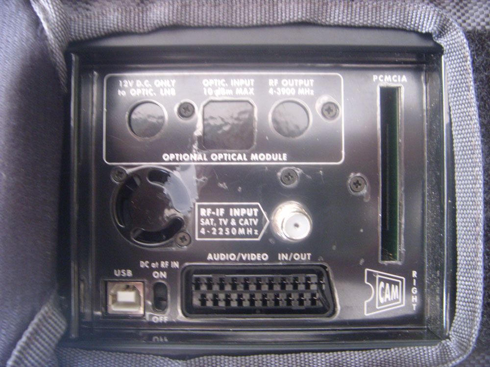

Crazy Sat Geplaatst: 30 mei 2012 Geplaatst: 30 mei 2012 Zag juist dit filmpje , mooi.... Mag voor het ogenblik even deze lenen van mijn zoon. Ga er als ik tijd heb mijn Deltastar 120 cm even mee uitrichten plus enkele DVB-T antennes. Dus werk genoeg in de eerste weken. feedhunting , a crazy hobby ! Edison OS mio 4K UHD + Octagon SF8008 4K UHD + Dr.HD F15 + Edison OS mini + Technomate TM-5402 HD M3 CI , Moteck SG2100 + Deltastar 90 cm + Invacom C120 QDF-031 Quad lnb + SkyStar HD2,TBS5927 , en TT-budget S2-1600 kaart. Channel Master 180 cm schotel + ESX241 lnb voor C-band. DVB-T2 via Oostvleteren,Egem,Mont des Cats,Bouvigny en Doornik.
Ventura Geplaatst: 30 mei 2012 Geplaatst: 30 mei 2012 Ik ben erg jaloers dat u zo mooie professionele meter kunt lenen.

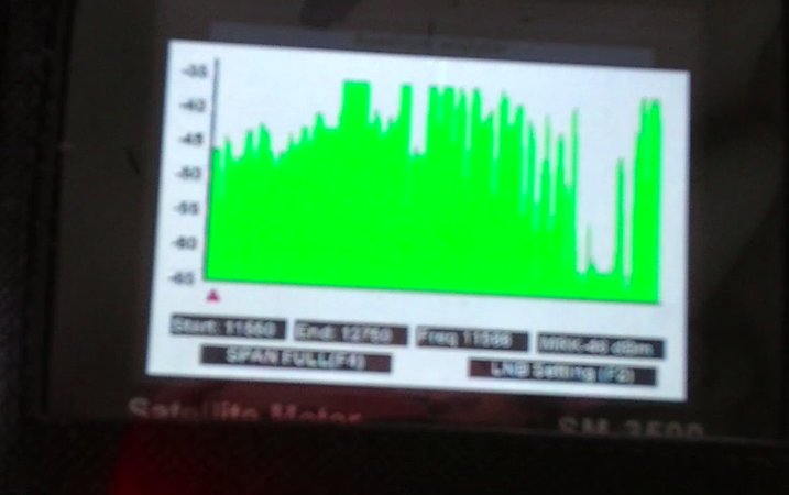

Phoenixx Geplaatst: 23 augustus 2012 Geplaatst: 23 augustus 2012 Let op de Pieken dat zijn de ku transponders .. De pieken het hoogsst en de ruis (Opgevuld groen) proberen minimaal te krijgen dus zo laag mogenlijk..
