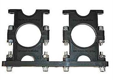

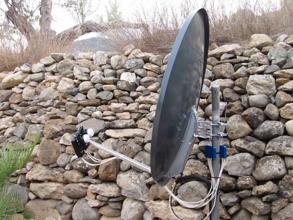

Sprietje Geplaatst: 27 juni 2012 Geplaatst: 27 juni 2012 Beste Erudiet Ik zit nog een flink stuk zuidelijker in Spanje en had precies hetzelfde probleem. Na veel schotels en lnb’s uitgeprobeerd te hebben heb ik het probleem pas op kunnen lossen met een Triax 110 en twee Inverto Black Ultra-lnb’s. Omdat jij aan de Costa Blanca zit, is een Triax 88 voldoende. Als je aangeeft waar je ongeveer aan de Costa Blanca zit, zal ik precies voor je uitrekenen hoe je de lnb’s moet afstellen. Ik heb er zelf Black Ultra’s op zitten met 4 aansluitingen maar er zijn er ook met 1 of 2 aansluitingen. Het flexiblock van Triax kun je niet gebruiken om de tweede lnb te bevestigen. Die is bij lange na niet schuin genoeg te zetten. Het beste kun je een Multi 2 LNB houder nemen, zie bijlage. Tevens heb ik een foto toegevoegd van mijn schotel.

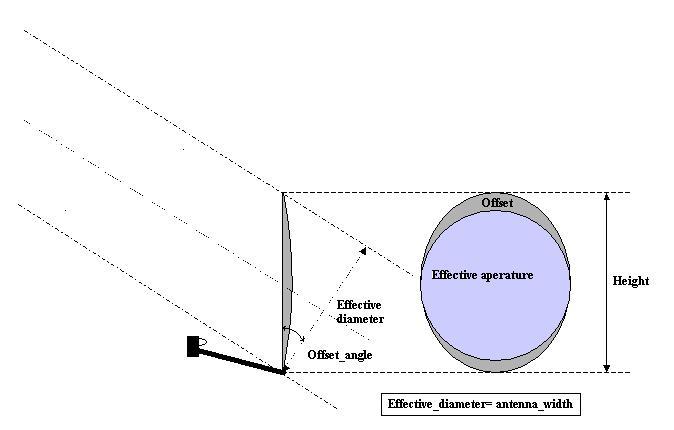

Sprietje Geplaatst: 27 juni 2012 Geplaatst: 27 juni 2012 Beste Eddy VL Je maakt een paar rekenfouten. Ten eerste betreft het offsetschotels. Die staan 26 graden schuin op de ontvangst. Daarom moet je de breedte van de schotel nemen en niet de hoogte, zie de bijlage. Voor een triax 64 is dat dus 30x30x3,14= 2826cm2 Voor een triax 88 is dat dus 40x40x3,14= 5024cm2 Het verschil in oppervlak is dus veel groter, 77% meer i.p.v. 48%.
