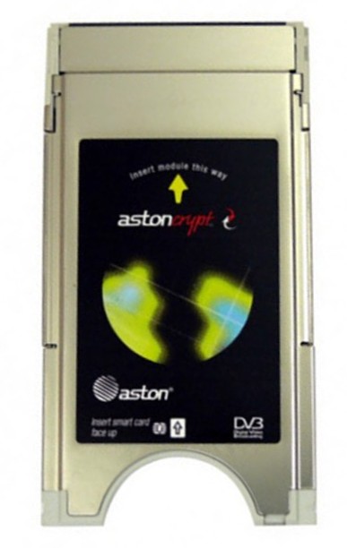

Sprietje Geplaatst: 5 juli 2012 Geplaatst: 5 juli 2012 Dit schrijft een grote importeur/satellietshop in het noorden van het land: “AstonCrypt 1.07 met de nieuwste software V2.26. Deze cam werkt zeer goed met de Canal Digitaal en TV Vlaanderen smartcard op bijna alle ontvangers, in tegenstelling tot de Mediaguard Cam. Ook uitermate geschikt voor HDTV en Twin PVR ontvangers.” Dit schrijft een satellietshop in het zuiden van het land: Astoncrypt module met software 2.26 [1066] Deze vernieuwde astoncrypt module kan met 1 smartcard 2 kanalen binnen de zelfde transponder tegelijkertijd decoderen. Deze extra functie is handig als u een TwinTuner heeft. Verder heeft deze module ook nog eens een verbeterde meertalig menu, PPV problemen zijn opgelost, geen problemen meer met Nederlandse CanalDigitaal kaarten en Common Interface receivers en een minder warmteontwikkeling. Dit schrijft een grote satellietshop met meerdere vestigingen in Nederland en België: ASTON SECA DUAL 1.07 CI MODULE 2.26 versie (nieuw) De nieuwe module bevat een aantal voordelen ten opzichte van het oude model (1.05) die niet meer door Aston vervaardigd wordt; · nieuw revolutionair ontwerp beschermt tegen slijtage van uw kaart (insteken/verwijderen) voorzien van een spanningcontrole LED aan de voorzijde · mogelijkheid om de module 2x te laten aanspreken door een TWIN tuner (indien uw ontvanger dit ondersteund) De module maakt het mogelijk om uw kaart in SECA 1 en SECA 2 of SECA 3 codering te decoderen in iedere digitale satellietontvanger met een vrij common interface (CI) slot. · Update van de module is mogelijk via de satelliet indien beschikbaar.
Wimula Geplaatst: 5 juli 2012 Geplaatst: 5 juli 2012 Dit schrijft een grote satellietshop met meerdere vestigingen in Nederland en België: ASTON SECA DUAL 1.07 CI MODULE 2.26 versie (nieuw) De nieuwe module bevat een aantal voordelen ten opzichte van het oude model (1.05) die niet meer door Aston vervaardigd wordt; · nieuw revolutionair ontwerp beschermt tegen slijtage van uw kaart (insteken/verwijderen) voorzien van een spanningcontrole LED aan de voorzijde · mogelijkheid om de module 2x te laten aanspreken door een TWIN tuner (indien uw ontvanger dit ondersteund) Die grote satellietshop blundert en schrijft: "(indien uw ontvanger dit ondersteunD)". Zij bedoelen: "(indien uw ontvanger dit ondersteunT)". Een welverdiende en broodnodige inburgeringscursus :-)
Alias_R Geplaatst: 5 juli 2012 Geplaatst: 5 juli 2012 Oke, Dus als ik de Aston Seca Dual 1.07 (nieuwste versie 2.26 ) neem dan zou het goed moeten werken op mijn niet gecertificeerde tv
Sprietje Geplaatst: 5 juli 2012 Geplaatst: 5 juli 2012 Beste Alias_R Ik zou in ieder geval voor een Astoncrypt 1.07 gaan, zie bijlage.
