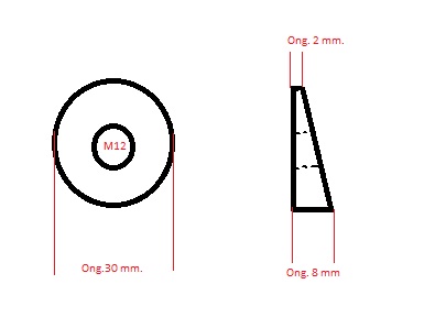

Pestvogel Geplaatst: 13 augustus 2012 Geplaatst: 13 augustus 2012 (aangepast) Hi allemaal, Ik ben al enige tijd op zoek naar een paar ringen (liefst stalen) waarvan ik niet eens weet of ze bestaan en hoe ik ze dan moet noemen. Ik hoop dat uit bijgaand tekeningetje duidelijk is wat ik bedoel. Bij de diverse bouwmarkten kom ik niet verder en op het www is het moeilijk zoeken als je de naam niet weet.Iemand suggesties ? B.v.d. Pestvogel. 13 augustus 2012 aangepast door Pestvogel

trust Geplaatst: 13 augustus 2012 Geplaatst: 13 augustus 2012 (aangepast) In vierkante uitvoering bestaan ze , alleen niet zo schuin ,maar dan kun je er 2 op elkaar leggen . Zoek maar eens op "helling platen" , ze worden gebruikt voor boutverbindingen aan de flens van warmgewalsde U-balken (UNP) . Ook zijn er ringen met aan één kant een holle zijde en met aan één kant een bolle zijde die in elkaar passen en waardoor een schuine montage mogelijk is . Zoiets zit vaak aan de remblokken van de velgremmen van een fiets maar dan in een 6 mm uitvoering . Ps die hellingplaten voor 12 mm heb ik denk ik nog wel liggen , moet je er veel hebben ? 13 augustus 2012 aangepast door trust Het verschil tussen theorie en praktijk is mijn uitdaging . Octagon SF8008 4K Edision Primo IP S2 Dr.HD F16 1.8 m ChannelMaster Offset in tuin 53º E - 45º W Jaeger SMR 1224 Usals met 5 Lnb wisselaar 2x Ka - Ku - C band Lin / Circ 1.2 m Echostar Offset aan schuur 53º E 34.5 W Twoteck Twinrotor met 3 Lnb wisselaar Ku - Ku low - Ka
Pestvogel Geplaatst: 14 augustus 2012 Auteur Geplaatst: 14 augustus 2012 (aangepast) @Psychosammie Natuurlijk heb ik dit zelf verzonnen. Zie vraagstelling van mijn post. @Ceesv Ik heb ze nodig ter horizontale afstelling van een zonnescherm. @Tritium Ze mogen vierkant zijn. Ik heb er 4 nodig als de helling 14 % is. @ The Iron Maiden Waarschijnlijk wel maar ik heb geen draaibank bovendien gaat dat me te ver voor 2 ringen @Trust Ik heb er 4 nodig als de hellingshoek 14% is. @allen Hartelijk dank voor jullie meedenken en tips. Hierdoor heb ik ze op www kunnen vinden. Helaas alleen verpakkingen van 100 en 200 stuks. Ik zal dus graag gebruik maken van 1 van de bovenstaande aanbiedingen. Graag PM. De kosten worden uiteraard vergoed. Gr. Pestvogel P.s. Na enig nadenken bedenk ik dat 14% t.o.z. van een vlak montage oppervlak (Muur) betekent dat de hoek 14% van 180 gradeen uitkomt op een hoek van 25,2 graden. Als dit goed gedacht is heb ik er aan 2 genoeg. 14 augustus 2012 aangepast door Pestvogel
Sprietje Geplaatst: 14 augustus 2012 Geplaatst: 14 augustus 2012 Zoek maar eens op Google afbeeldingen: hellingplaat 14%. Dan krijg je deze tapse vierkante ringen te zien, zelfs in RVS.
Sprietje Geplaatst: 14 augustus 2012 Geplaatst: 14 augustus 2012 Er zullen niet veel zaken zijn waar je er twee kunt kopen. Bij bouwmarkten kun je het wel vergeten. Bij zaken voor bevestigingsmaterialen waar je ze wel kunt kopen gaat het allemaal per doos van 100 of 250 stuks. Je kunt het beste naar een constructiebedrijf gaan bij je in de buurt, dan krijg je er zo twee mee of voor een bijna geen geld.
trust Geplaatst: 14 augustus 2012 Geplaatst: 14 augustus 2012 @ Pestvogel Ik ken niet precies jouw situatie , maar bedenk wel dat als je ergens zo'n hellingplaat onder een vlakke plaat of beugel legt , dat je er aan de andere kant een 180º gedraaid moet leggen . Anders ligt de kop van de bout (of de moer ) niet vlak aan . Als je me je adres geeft (PM) stuur ik er 4 op . Het verschil tussen theorie en praktijk is mijn uitdaging . Octagon SF8008 4K Edision Primo IP S2 Dr.HD F16 1.8 m ChannelMaster Offset in tuin 53º E - 45º W Jaeger SMR 1224 Usals met 5 Lnb wisselaar 2x Ka - Ku - C band Lin / Circ 1.2 m Echostar Offset aan schuur 53º E 34.5 W Twoteck Twinrotor met 3 Lnb wisselaar Ku - Ku low - Ka
Pestvogel Geplaatst: 15 augustus 2012 Auteur Geplaatst: 15 augustus 2012 Trust (en alle anderen) Nogmaals dank voor het meedenken en de aanbieding(en) maar ik ben inmiddels geslaagd. Bij een lokaal constructiebedrijf kreeg ik er 4 mee en van betalen wilden ze niets weten! Probleem dus opgelost. Groeten, Pestvogel.
