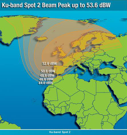

Ik zit in de omgeving van Malaga en wil ook een schotel op Astra3 hebben.
Momenteel gebruik ik een schoteltje van 35cm en heb dan net voldoende om Astra 1 op 19.2 te ontvangen, signaal sterkte 53-63%.
Kan ik deze schotel ook gebruiken voor de Astra 3?
Hij gaat namelijk mee in de koffer i.c.m mijn Dreambox800 ontvanger
Beste Grondstof
In Malaga heb je minimaal een Triax 110 nodig met twee Inverto Black Ultra lnb’s om ook de zwakkere zenders zoals Eurosport HD en History HD te goed te kunnen ontvangen.
Neem je een naamloze schotel dan moet die 120cm hoog zijn en 110cm breed.
