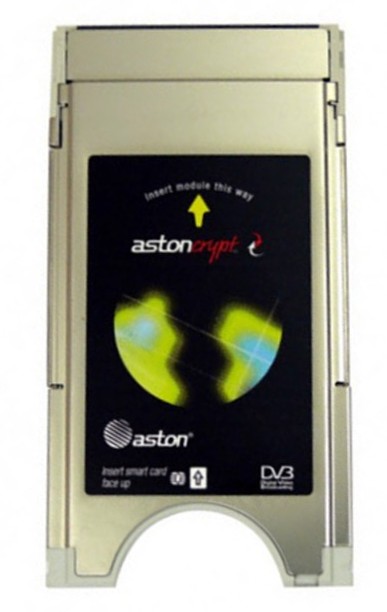

Sprietje Geplaatst: 21 september 2012 Geplaatst: 21 september 2012 Beste greydutch Ik weet niet welke CI-module je er in hebt zitten? Misschien een CanalDigitaal CI-module? Heeft deze een firmware-update gehad? Er moet dan bij CI-module staan: Firmware 3.03.013sp2. Zit deze firmware er in, dan zal het waarschijnlijk te maken hebben met het feit dat een CanalDigitaal CI-module niet goed werkt met een Duitse Technisat. Technisat schrijft een Aston module voor, zie onderaan op blz. 11 van deze PDF-file: http://www.technisat-daun-fs.de/downloads/bro/bro_digitale_televisie_met_technisat_7008.pdf Je moet wel de Astoncrypt 1.07 met de nieuwste versie software V2.26 hebben.

Sprietje Geplaatst: 21 september 2012 Geplaatst: 21 september 2012 Beste greydutch Tja, dat is even pech hebben dat je een waarschuwing gehad hebt. De meeste nieuwe leden hebben er geen erg in dat een link naar een winkel niet mag. Dit vergeet je waarschijnlijk niet meer. In het algemeen kun je je bericht tot maximaal 15 minuten na plaatsing nog bewerken. De webshop is onduidelijk met de firmware versie die op de CI-module staat. Astron 1.7 is het model. Daar moet de firmwareversie 2.26 op staan. Als de webshop ook firmware versie 2.23 vermeldt, dan weet je niet waar je aan toe bent. Bestel hem in een shop waar meer zekerheid is, desnoods in Nederland. Ik heb een afbeelding toegevoegd.

wanderer Geplaatst: 22 september 2012 Geplaatst: 22 september 2012 heb zelf een CI-module Astron 1.7 met FW 2.22 en die werkt prima... Samsung 40D6510WS
greydutch Geplaatst: 22 september 2012 Geplaatst: 22 september 2012 Hallo Sprietje, Nog bedankt voor je hulp. Ik heb inmiddels een Aston besteld (in Nederland).
