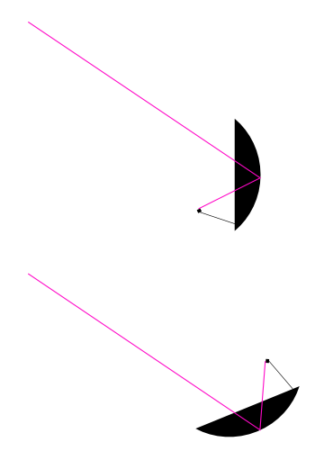

Sprietje Geplaatst: 23 september 2012 Geplaatst: 23 september 2012 Tja, als het even kan zou ik toch proberen de schotel buiten te zetten en niet binnen, zeker als je al toestemming hebt om hem op het dak te zetten. Maar als je hem binnen achter de ramen moet zetten, moet je er wel rekening mee houden dat een schotel ook flink wat licht tegen houdt. In dat geval kun je overwegen een transparante schotel te nemen, die belemmert de lichtinval veel minder. Plaats je die in de normale opstelling, dan zit je met het probleem dat die een flink stuk van het raam vandaan moet staan vanwege de lengte van de lnb-arm. Je kunt dan overwegen de schotel ondersteboven op te stellen, zie bijgevoegde afbeelding.
