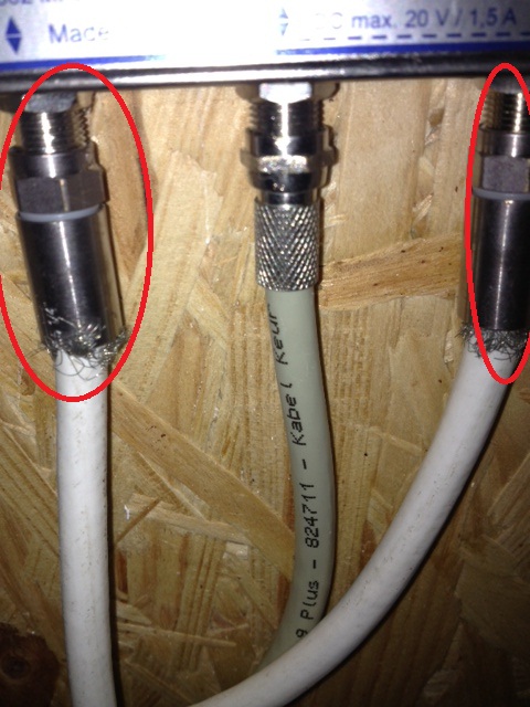

michaelangelo Geplaatst: 23 september 2012 Geplaatst: 23 september 2012 Kan iemand mij vertellen om wat voor connector het hier gaat? Ik gebruik van een GSO (gezamelijk schotel ontvangstP systeem en de kabels afkomstig van de schotels is voorzien van dit soort connector. Ik ken namelijk wel de F connector. Deze connector is anders. [color:"purlple"] I just can’t live without my Dreambox 7025 and 8000 HD. What an invention!
Moderator ceesv Geplaatst: 23 september 2012 Moderator Geplaatst: 23 september 2012 Een slecht gemonteerde F-compression connector? Gaat niet bestaat niet! 65" 4-K OLED, Vu+ Duo 4K SE BT, Vu+ Solo 4K, Rebox-8500, Rebox-8000, Wavefrontier T-90, Satlook Digital NIT, Megasat HD5 Combo Gebruik je een advertentie blocker? Maak dan een uitzondering voor onze website. Zonder advertentie (inkomsten) kan deze site niet voortbestaan.
michaelangelo Geplaatst: 23 september 2012 Auteur Geplaatst: 23 september 2012 Hoe zou die anders gemonteerd moeten worden? [color:"purlple"] I just can’t live without my Dreambox 7025 and 8000 HD. What an invention!
dannyboy Geplaatst: 23 september 2012 Geplaatst: 23 september 2012 De mijne lijken er op, van t merk PPC. Montage aan de kabel mbv een compressietang. Vu+ Duo, Smart Smartmeter, Satlook Digital, Visiosat Big Bisat 28E-1W
Moderator ceesv Geplaatst: 23 september 2012 Moderator Geplaatst: 23 september 2012 (aangepast) Wat netter, zonder de afscherming die uit de plug steekt en in je vingers prikt wanneer je de plug beet pakt. Corning F-compression montage instructie.pdf] Corning F-compression montage instructie.pdf 24 september 2012 aangepast door ceesv met dank aan ronsworld Gaat niet bestaat niet! 65" 4-K OLED, Vu+ Duo 4K SE BT, Vu+ Solo 4K, Rebox-8500, Rebox-8000, Wavefrontier T-90, Satlook Digital NIT, Megasat HD5 Combo Gebruik je een advertentie blocker? Maak dan een uitzondering voor onze website. Zonder advertentie (inkomsten) kan deze site niet voortbestaan.
Sprietje Geplaatst: 23 september 2012 Geplaatst: 23 september 2012 Nou Cees, dit is wel een hele mooie! Je ziet het zelden dat de binnenisolatie niet veel te ver voor de montageflens uitsteekt. Een uitstekend voorbeeld.
