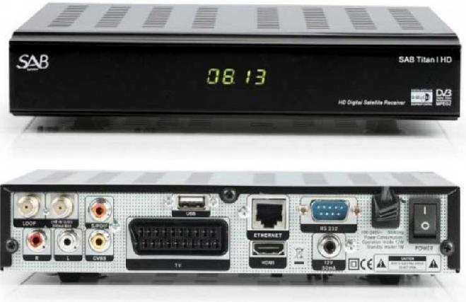

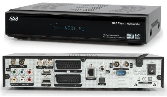

Seniorsatter Geplaatst: 24 september 2012 Geplaatst: 24 september 2012 Sab Titan I/ Titan II hebben een RF-uitgang
Sprietje Geplaatst: 24 september 2012 Geplaatst: 24 september 2012 Volgens mij hebben alle SAB-ontvangers een RF-uitgang behalve de Titan 1
irmichel Geplaatst: 24 september 2012 Auteur Geplaatst: 24 september 2012 Ik zie inderdaad een TV-out op de Titan 2 maar ik lees ook dat er maar 1 sattuner inzit en ik mis dan een tweede én een harddisk voor de pvr. Misschien zijn er nog anderen?
Seniorsatter Geplaatst: 24 september 2012 Geplaatst: 24 september 2012 http://www.sabsatellite.nl/upload/idosyalar/241_SABTitanHDUserManual.pdf @sprietje Volgens deze link heeft de (oude) Titan I ook een RF uitgang, maar ik zal het morgen even controleren bij familie, die heeft er een op de s;laapkamer staan.
satencom Geplaatst: 24 september 2012 Geplaatst: 24 september 2012 Hier zie je de verschillen van bijde ontvangers Volgens de wet van Bartjens moet het kunnen En met de vriendelijke groeten Hendrik En Is je Probleem opgelost? Help anderen door te vertellen hoe je dat hebt gedaan.
Sprietje Geplaatst: 24 september 2012 Geplaatst: 24 september 2012 Inderdaad @satencom Dat had ik ook al gezien. Vandaar dat ik dit in bericht 3 ook al had geschreven. Maar alle andere (duurdere types) hebben zoals ik gezien heb wel een RF-uitgang.
Moderator ceesv Geplaatst: 24 september 2012 Moderator Geplaatst: 24 september 2012 Even een kleine kanttekening. In de gebruiksaanwijzing van de SAB TitanII staan 2 versies, een met en een zonder antenne ingang/uitgang. Zou het kunnen zijn dat die uitgang alleen actief is met bijvoorbeeld een DVB-C tuner ingebouwd? Sommige HD ontvangers kunnen niet tegelijk HD (via HDMI) en SD (via Scart) uitgeven. Wanneer HD formaat geselecteerd is komt er uit de scart geen SD signaal. Ik zou willen aanraden, voor de aanschaf te controleren of de beoogde ontvanger tegelijk SD en HD kan uitsturen. Wanneer er bij HD ontvangst uit de scart wel een SD signaal komt kan je ook met een draadloze video link je 2e toestel aansturen. Die dingen zijn er tegenwoordig ook voor HD, maar dan is een 2e ontvanger goedkoper. Gaat niet bestaat niet! 65" 4-K OLED, Vu+ Duo 4K SE BT, Vu+ Solo 4K, Rebox-8500, Rebox-8000, Wavefrontier T-90, Satlook Digital NIT, Megasat HD5 Combo Gebruik je een advertentie blocker? Maak dan een uitzondering voor onze website. Zonder advertentie (inkomsten) kan deze site niet voortbestaan.
