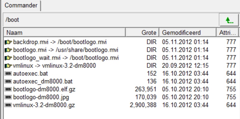

mobieltje Geplaatst: 29 november 2012 Geplaatst: 29 november 2012 (aangepast) Nee hoor de Wereldbol als DMM bootlogo zit niet in de bootloader. Hoe kan je die wereldbol verwijderen. Ga naar Telnet en geef de volgende opdracht: mount -t jffs2 /dev/mtdblock2 /boot Wis daarna de twee (nu zichtbare) bootlogo bestanden in /boot bootlogo-dm8000.jpg bootlogo-dm8000.elf.gz Reboot de box en de wereldbol is weg, na een tijdje zie je het blauwe PLi scherm. Of het bootlogo met de wereldbol weer terug komt na een update weet ik niet, even zelf testen. Succes. Grts. 29 november 2012 aangepast door mobieltje

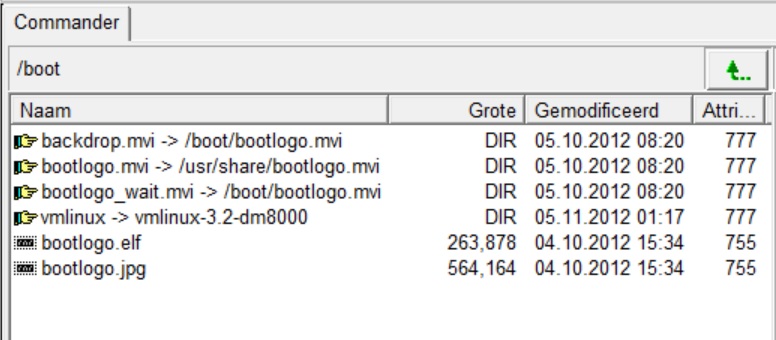

mobieltje Geplaatst: 30 november 2012 Geplaatst: 30 november 2012 Als aanvulling op mijn bericht. De wereldbol is voorgoed weg ook na een update van de image. Ik post nog even twee plaatjes wat je ziet in de /boot directory, voor en na de eerdergenoemde Telnet opdracht. Grts.
