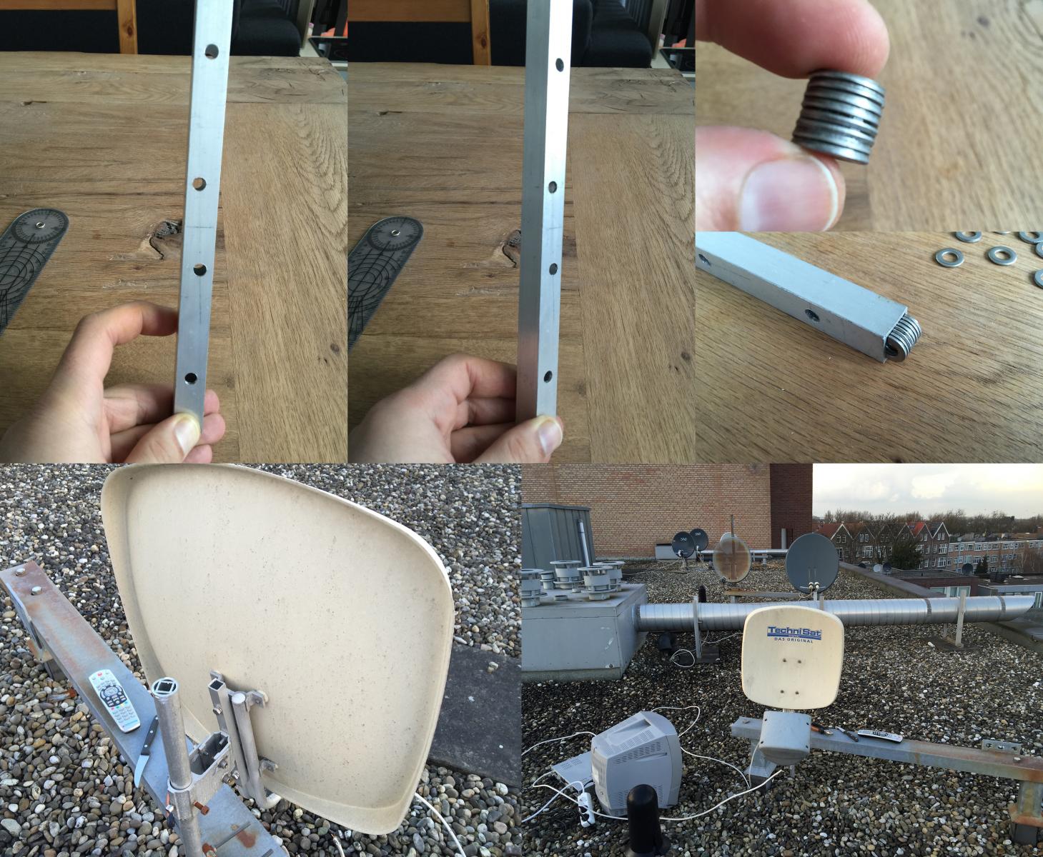

Dpaki Geplaatst: 5 maart 2016 Geplaatst: 5 maart 2016 Ik hoop vandaag het gehele ingesteld te krijgen. Zal dan ook wat foto's van de beugel plaatsen. Weer het overigens helaas niet mee. Ligt hier overal een koud laagje wit. Gelukkig wel ruim plat dak.

Dpaki Geplaatst: 6 maart 2016 Geplaatst: 6 maart 2016 (aangepast) Beste Erwinnaar, Schotel staat inderdaad al gekanteld m.b.v. een tussenstukje wat ik zelf gefabriceerd heb. Deze staat nu zo 3.9-40˚ naar het Oosten (dus inderdaad naar links of tegen de klok in als je erachter staat) gekanteld (zie bijlage). Ik heb even gekeken naar Hotbird: - SuperTennisHD wordt niet gevonden - RTPi wordt wel gevonden (SNR 40%, BER 0%) - SRF Info HD wordt niet gevonden - De Engelse zenders (BBC/Channel/ITV) hebben erg goed signaal, de Sky kanalen (28.2˚) minder dan eerder Ik zal eens je tips opvolgen (wacht ook nog even een reactie op een PB van Sprietje af). Zoals te zien op de plaatjes heb zelf een stevig mastje ooit gefabriceerd. Hoek naar het Oosten staat er al in en het mastje zelf kan ik niet op een precieze wijze verder wijzigen. Maar heet het nog nut om de Hotbird eerst beter te krijgen? Of gewoon meteen proberen de 23.5˚ zo goed mogelijk krijgen? Bijvoorbeeld Slagr TV op 23.5˚ is een van de weinigen waar ik wel signaal heb. Misschien deze proberen zo goed mogelijk krijgen zodat ik op de transponder van NGC ook signaal heb om deze verder goed af te stellen? 6 maart 2016 aangepast door Dpaki

theparasol Geplaatst: 6 maart 2016 Geplaatst: 6 maart 2016 Het is en blijft een lastig baasje om uit te richten. Hoe weet je zo zeker dat het 4 graden schuin staat? Het platte dak zelf staat zeker zelf ook schuin tov aarde. Wellicht heb je wel veel te veel schuinstand geintroduceerd? Als je waterpas op die steunbalk legt is die dan waterpas?
Gast Geplaatst: 6 maart 2016 Geplaatst: 6 maart 2016 Me gevoel zegt dat die voorover naar het oosten is gekanteld.. Regenprobleem zal blijven bestaan bij veel NL zenders. Voornamelijk met regen kijken mensen tv dus vervanging blijft een goede optie ondanks al je moeite.....maar ga toch proberen, zeker vandaag met aardig weer, eens die NATGEO WILD HD te vinden en ervaar zelf hoe het is om deze toch te zien op de Multytenne. Voor mij is dat ook de sport van het ontvangen van signaal en dus hobby te noemen!
Dpaki Geplaatst: 6 maart 2016 Geplaatst: 6 maart 2016 (aangepast) Ik zat naar de plaatjes te kijken en daar lijkt het inderdaad op dat ie te veel naar voren gekanteld is, heeft ook te maken met hoe de foto's zijn gemaakt. Maar als ik de schotel naar achteren kantel dan valt het signaal op de 3 satellieten toch weg. De stand van de schotel wat betreft naar het Oosten heb ik gecontroleerd met de quicksat app op de iPhone. Volgens deze is er inderdaad een 4 graden stand naar het Oosten. De paal zelf overigens staat recht in 2 richtingen gemeten met de waterpas. Ook de quicksat app zegt dat dit klopt. Overigens wat pleit tegen een te grote schuinstand is dat zowel 13˚ en 28.2˚ gewoon signaal geven (kan overigens misschien iets beter nog), maar dan zou het raar zijn dat de 23.5˚ die ertussen ligt opeens dermate dramatisch signaal heeft. Dus ik denk echt dat het een kwestie is van goed instellen op de 23.5˚ en accepteren dat je op de overige dus minder signaal hebt. 6 maart 2016 aangepast door Dpaki
