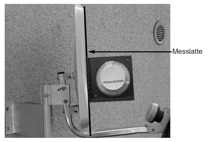

Sprietje Geplaatst: 5 januari 2013 Geplaatst: 5 januari 2013 (aangepast) Beste magielsr Je moet eerst de juiste diseqc instellen in je tuner. Dat is 1.0 Dan: Astra 19,2 E op 1 Hotbird 13 E op 2 Astra 23,5 E op 3 Astra 28,2 E op 4 Er staat geen gradenverdeling op de Multytenne om de elevatie in te stellen. Bij een Multutenne moet je de elevatie met een waterpas instellen, zie de bijlage maar waarschijnlijk heb je niet zo’n hoekmeter. Een Multytenne is een 26 graden offsetschotel. Hij moet dus 3 graden achterover staan als je hem uitricht op de Astra 19,2 die op 29 graden elevatie staat. Deze 3 graden kun je ook instellen door aan de voorzijde een waterpas tegen de schotel aan te leggen terwijl je aan de bovenzijde een blokje van 23mm er tussen houdt. Als je de Astra 19,2 eenmaal gevonden hebt, dan de schotel fijntunen op de Astra 23,5. Zorg er wel voor dat de mast rondom precies waterpas staat anders gaat het niet werken. 5 januari 2013 aangepast door Sprietje

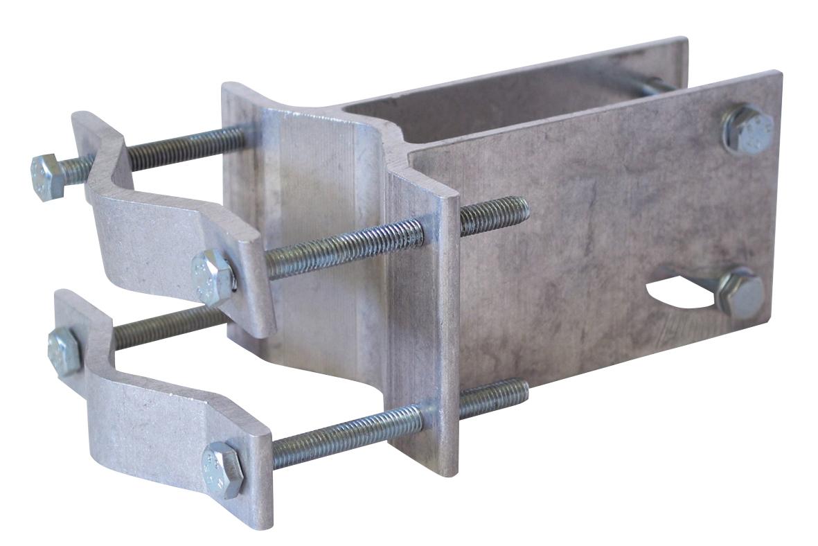

Sprietje Geplaatst: 7 januari 2013 Geplaatst: 7 januari 2013 Beste erwinnaar Jij woont zo dicht bij het ontwerpgebied, dat je mast zeker niet moet hellen. Gewoon zuiver waterpas, vooral als je de waterpas oostelijk tegen de mast aan legt. In eerste instantie moet je de schotel uitrichten op de Astra 1. Als je die eenmaal gevonden hebt, ga je de schotel fijntunen op de Astra 3 op de zender Planeta HD. Afstellen op de Astra 2 is een slechte keuze omdat de lnb van de Astra 2 helemaal aan de zijkant in de kop zit en je dus geen garantie meer hebt dat je de andere satellieten nog ontvangt. De mastbevestigingsbeugel voor een Multytenne kun je gebruiken tot mastdiameters van 63mm, zie de bijlage. Een coaxkabel met een demping van 110dB zou een hele slechte keuze zijn want dan heb je voor 25 meter coax al een demping van 27,5dB maar dat bedoel je waarschijnlijk niet. Jij bedoeld met een afscherming van 110dB. Een goede afscherming is belangrijk om te zorgen dat je geen instraling krijgt van GSM-masten. Ik zou een coaxkabel nemen die niet alleen een goede afscherming heeft maar ook weinig verlies. Koka 799 is de beste coaxkabel voor normale doeleinden. Per 100 meter kost die ongeveer 60 euro ofwel 60 cent/meter. Voor kortere stukken betaal je tot maximaal 1 euro/meter.
