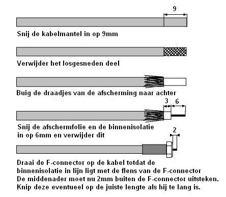

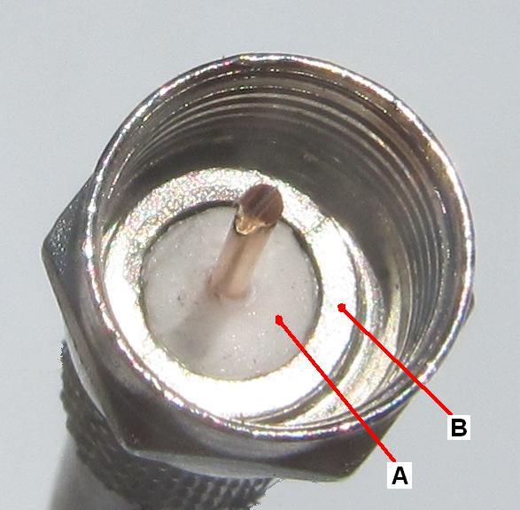

Sprietje Geplaatst: 31 oktober 2012 Geplaatst: 31 oktober 2012 Belangrijk bij een coaxkabel voor satellietontvangst is dat er behalve gevlochten draadje voor de mantel ook een folieafscherming aanwezig is. Aansnijden van de coaxkabel doe je volgens afbeelding 1. Let bij de F-connector er op schroeven dat de binnenisolatie niet buiten de flens uit steekt (a en b even hoog).
