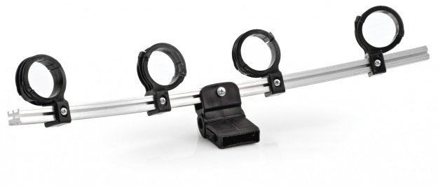

georges Geplaatst: 16 november 2012 Auteur Geplaatst: 16 november 2012 Nu zit ik nog met muizenissen. Ik ga nu in plaats van een duo-LNB, 2 LNB's plaatsen (misschien wel 4). Maar als ik de rail bekijk die voor de SAB schoten dienstig is , dan zie ik dat de koppeling op de schotelarm op de plaats staat waar de LNB voor Astra 1 moet staan. Wat maakt dat de Astra 1 LNB niet gecentreerd kan staan. Die staat dan in een andere hoek ten opzichte van de schotel. Of ben ik verkeerd?
Sprietje Geplaatst: 16 november 2012 Geplaatst: 16 november 2012 Beste georges Dat klopt maar dat maakt toch niet uit. De lnb’s komen links en rechts van de schotelarm te staan, zie de bijlage 1. De houders zullen zowat tegen elkaar komen te staan. Als je de schotel gaat uitrichten op de Astra 3, dan zul je de arm van de schotel moeten uitrichten tussen de positie van de Astra 23,5 en Astra 19,2 in, dus op 21,3 graden oost. De bijlage die jij hebt meehestuurd is geen rail van SAB maar van Triax. Daar zit verschil in en jij moet een rail van SAB hebben. Daar zitten de ribbels niet aan de zijkant maar aan he bovenkant, zie bijlage 2.
