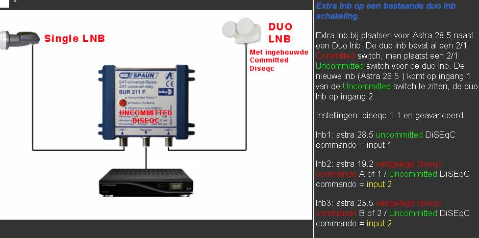

satencom Geplaatst: 23 november 2012 Geplaatst: 23 november 2012 Als je een duo lnb gebruikt ,en een gewone lnb ,die kun je samen voegen met een uncommitted diseqc switch , maar ik weet niet of de m7 daar mee om kan gaan Volgens de wet van Bartjens moet het kunnen En met de vriendelijke groeten Hendrik En Is je Probleem opgelost? Help anderen door te vertellen hoe je dat hebt gedaan.

Sprietje Geplaatst: 23 november 2012 Geplaatst: 23 november 2012 Het is geen makkelijke situatie die je wilt. In een duo-lnb zit al een diseqc-switch. Daar kun je niet zomaar een paar lnb’s bijplakken of je zou een hele dure uncommitted switch erbij moeten nemen. Dan moet je ontvanger ook met diseqc 1.1 overweg kunnen. Als je op die ene schotel de Hotbird en de Astra 28,2 wilt plaatsen, moet je toch een multirail hebben. Dan kun je net zo goed meteen 4 lnb’s op die rail zetten en één schotel opruimen. Je neemt dat gewoon een 4/1 diseqc-switch. Zie ook hier: http://www.sat4all.com/forums/topic/267237-triax-78-met-multiblock-4-lnbs-plaatsenduidelijke-uitleg-met-fotos/

satencom Geplaatst: 23 november 2012 Geplaatst: 23 november 2012 Op deze manier werkt de uncommitted diseqc switch met een duo lnb en een singel lnb Maar volgens mij kan de m7 hier niet mee om gaan dan was een multirail toch een betere oplossing Volgens de wet van Bartjens moet het kunnen En met de vriendelijke groeten Hendrik En Is je Probleem opgelost? Help anderen door te vertellen hoe je dat hebt gedaan.

a33 Geplaatst: 27 november 2012 Geplaatst: 27 november 2012 Als ik het goed begrepen heb kan kan ik mij een 4 in 1 disecq aanschaffen en daar alle lnb op aansluiten Alleen weet ik niet te doen met de duo of dat geen probleem? Voor een duo-LNB met een 4/1 diseqc switch kan je ook de oplossing van Trust gebruiken. Zie elders op dit forum. Dan is geen dure uncommitted switch nodig. groet, A33 Tip: Als je reageert op een post, geef dan altijd een citaat van de (gehele) post waar je op reageert. Sommige leden kunnen namelijk hun oorspronkelijke posts achteraf nog wijzigen, en wel veel langer dan de sinds jaar en dag in de huisregels (voor alle leden) vermelde periode van 30 minuten. Dat dat inbreuk doet aan de continuïteit van de foruminhoud, en een ongelijk speelveld creëert, wordt kennelijk (helaas) niet belangrijk geacht.
a33 Geplaatst: 30 november 2012 Geplaatst: 30 november 2012 Voor een duo-LNB met een 4/1 diseqc switch kan je ook de oplossing van Trust gebruiken. Zie elders op dit forum. Ik heb nog hem nog even opgezocht; hier staat-ie: http://www.sat4all.c...467#entry628467 Let wel op de tip uit post nr 13, voor zover dat nodig is bij jouw ontvanger: Wel 2x diseqc signaal laten sturen. groet A33 Tip: Als je reageert op een post, geef dan altijd een citaat van de (gehele) post waar je op reageert. Sommige leden kunnen namelijk hun oorspronkelijke posts achteraf nog wijzigen, en wel veel langer dan de sinds jaar en dag in de huisregels (voor alle leden) vermelde periode van 30 minuten. Dat dat inbreuk doet aan de continuïteit van de foruminhoud, en een ongelijk speelveld creëert, wordt kennelijk (helaas) niet belangrijk geacht.
