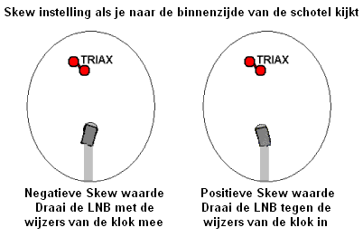

Sprietje Geplaatst: 9 januari 2013 Geplaatst: 9 januari 2013 Volgens mij haal jij twee zaken door elkaar. Als je meerdere lnb’s op een rail hebt staan, moet elke lnb naar het midden van de schotel gericht zijn. Dat wordt al bepaald door de kromming van de rail. De skew van de lnb goed zetten is nodig om de antenne in de lnb in de juiste stand te krijgen t.o.v. de signalen die door de satelliet worden uitgezonden. Het gaat dan ook om het verdraaien van de lnb in de lnb-klem, zie de bijlage. Als je lnb-arm door het gewicht omlaag is gezakt, staan de lnb’s niet meer in het btandpunt van de schotel, daar helpt het aanpassen van de schotelelevatie niet aan. De zender Planeta HD zit gewoon in de fastscanlijst van CanalDigitaal, op positie 281 van de SD-volgorde, zie: http://www.canaldigitaal.nl/uploadedFiles/Content/Others/canaldigitaal-sd-zenderlijst-tv-radio.pdf en op positie 241 van de HD-volgorde, zie: http://www.canaldigitaal.nl/uploadedFiles/Content/Others/canaldigitaal-hd-zenderlijst-tv-radio.pdf Maar heb je misschien geen HD-ontvanger? Dan kun je hem niet ontvangen maar hij zou wel gewoon in de zenderlijst ingeladen moeten worden.

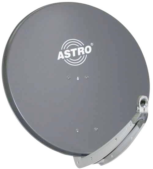

Sprietje Geplaatst: 4 maart 2014 Geplaatst: 4 maart 2014 Welkom op dit forumIk neem aan dat je een CanalDigitaal duo-lnb op je schotel hebt staan. Klopt dat, zo nee welke is het dan?Je schrijft dat je een 85cm schotel hebt. Welke is dat precies, merk en type.Als het een Duitse schotel is, zou ik graag maat X weten in bijgevoegde tekening.
politieagent Geplaatst: 4 maart 2014 Geplaatst: 4 maart 2014 Bedankt sprietje voor je reactie!De schotel is van het merk astro!Duo lnb =Orgineel Canal Digitaal!Iets opmeten kan ik op dit moment niet daar ik 100% invalide ben en altijd op hulp ben aangewezen!Moet is helaas later op terugkomen!
Sprietje Geplaatst: 4 maart 2014 Geplaatst: 4 maart 2014 (aangepast) OK, de Astro 85, dat is dezelfde als een Fuba DAA850.Heb je de kop van de Astra 23,5 wel in de klem zitten? En heb je de duo-lnb 9 graden schuin staan, iets minder dus dan de mal aangeeft die bij de duo-lnb zat want dat is 11 graden. 4 maart 2014 aangepast door Sprietje
politieagent Geplaatst: 4 maart 2014 Geplaatst: 4 maart 2014 Dank je sprietje!We hebben de 23,5 in de klem zitten!Maar op 11 graden en geen 9!We zullen dat corrigeren zodra 1 van mijn vrienden langs komt!!Bedankt en groet Rob

Sprietje Geplaatst: 6 maart 2014 Geplaatst: 6 maart 2014 Beste politieagentAls ik het goed begrijp is het fout gegaan toen je van een enkele lnb over ging naar een duo-lnb.Ik begrijp uit je laatste verhaal dat het probleem is dat je of de Astra 19,2 goed ontvangt of de Astra 23,5 met de Nederlandse HD-zenders.Ik heb het voor je uitgerekend maar de CanalDigitaal duo-lnb past niet goed op die Astra 85 schotel. De afstand tussen de twee koppen moet 50,6mm zijn. De afstand van de twee koppen van de CanalDigitaal duo-lnb is 38mm. Die afwijking is veel te groot. Jij moet een duo-lnb nemen voor een 80-85cm-schotel. Hiervan staan de koppen 53mm (h.o.h) uit elkaar, een te verwaarlozen afwijking van slechts 2,4mm.Een goede met twee aansluitingen is deze Inverto:http://www.inverto.tv/products/product.php?section=1&id=253&cat=36Wil je vier aansluitingen, dan is dit een goede: http://www.inverto.tv/products/product.php?section=1&id=101&cat=36
