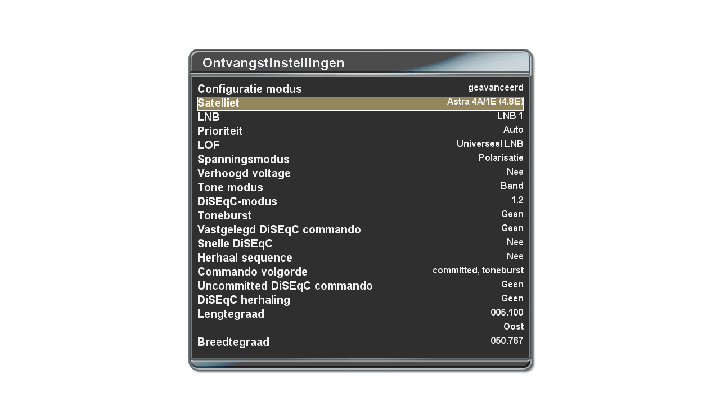

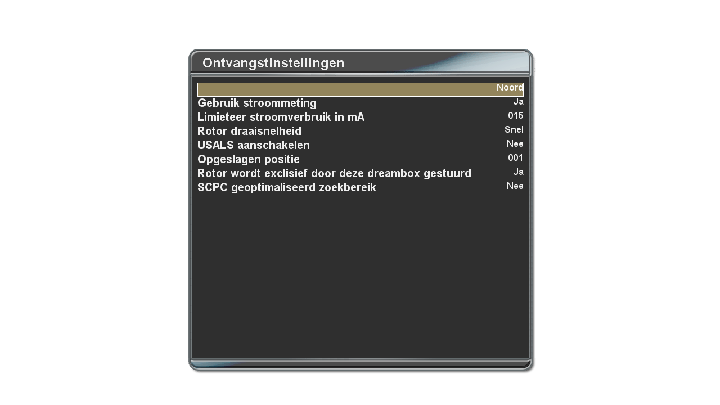

usefullaliman Geplaatst: 20 december 2012 Auteur Geplaatst: 20 december 2012 (aangepast) @Sjaak(k) Ik heb voor het gemak de screenshot gemaakt en zo heb ik het ook ingesteld,moet er wel er bij zeggen dat ik kabel voor de motor gebruik dus met meerdere kabels er in, de aansluiting heb ik zo gedaan ik heb de hele dikke kabels voor de motor(m1)en motor(m2) gebruikt voor de pulse heb ik de hele dunne kabeltjes gebruikt. usals hoef ik niet echt te gebruiken,als ik eenmaal de posties handmatig heb vast gelegd vindt ik het ook prima(daarna draait de motor toch naar de gekozen satelliet) 20 december 2012 aangepast door usefullaliman "We ride together, we die together. Bad boys for life."

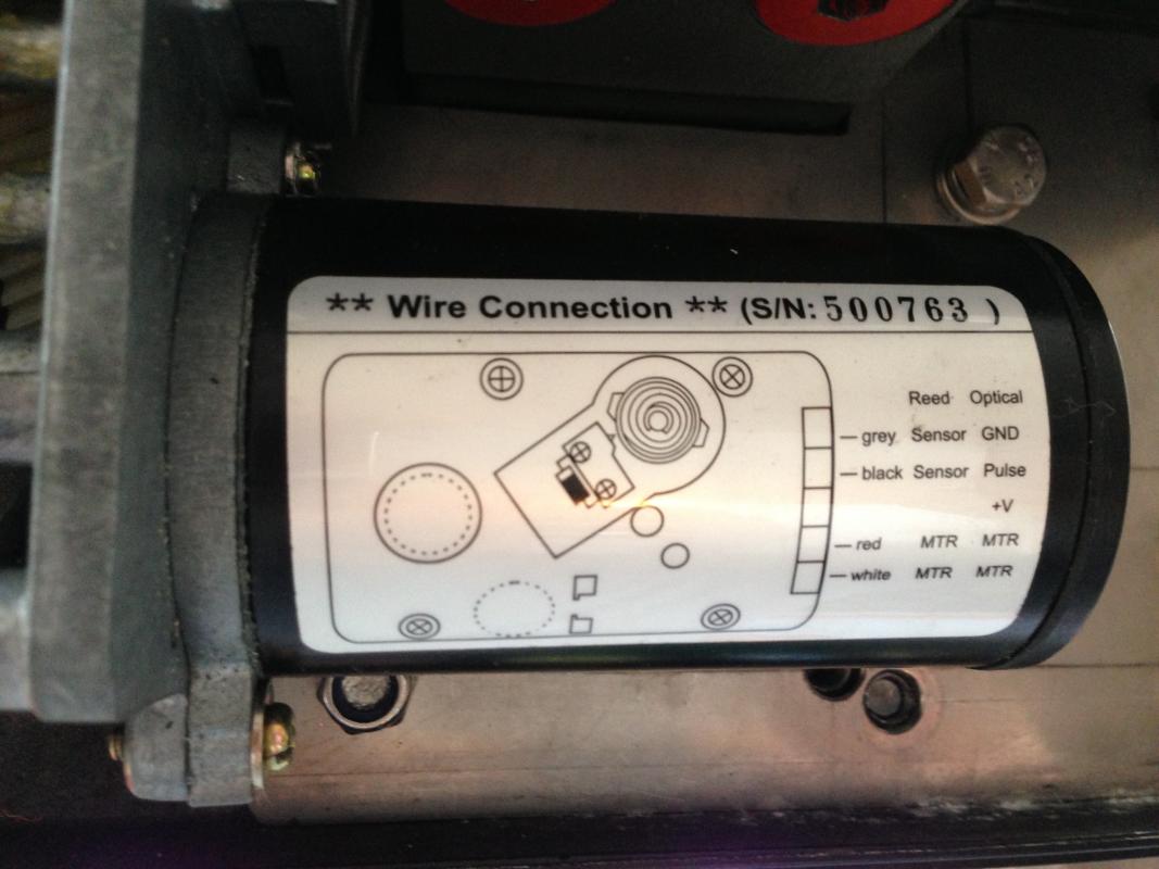

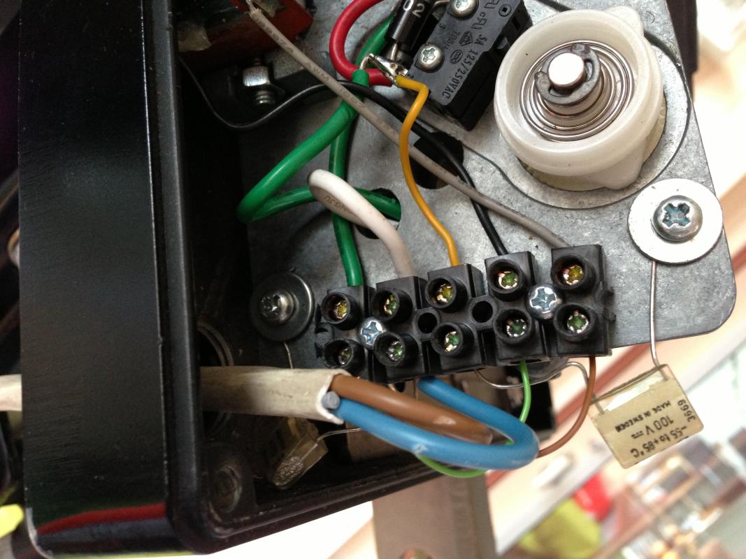

usefullaliman Geplaatst: 12 februari 2013 Auteur Geplaatst: 12 februari 2013 Ik krijg weer ''error 2'' waardoor de superjack 1224 niet wil draaien,heb fotos van de aansluiting van de 1224 gemaakt,ik heb maar 4 kabels aangesloten,en ik zie dat er in de motor meerdere aanluiting zitten. De G-BOX V3000 heb ik op de normale manier aangesloten. Ik zie op de motor''read optical'' staan heb ik mischien de verkeerde positioner gekocht? Graag reactie van de experts hoe goed aan te sluiten, of een andre alternatief betrekking tot de positioner "We ride together, we die together. Bad boys for life."
Ronsworld Geplaatst: 12 februari 2013 Geplaatst: 12 februari 2013 Je hebt 2 aansluit opties; 1 is met "reed" (reed relais) deze heeft 2 draadjes nodig. 2 is de optische opnemer, deze heeft 3 draadjes nodig om te functioneren. Misschien maakt dit het iets duidelijker? Ron. It is my allegearre like folle as de ko skiet as de bolle... ET9000, WaveFrontier 90, LT8700, Kathrein 120 cm Prime Focus draaibaar en nog wat speeltjes..
usefullaliman Geplaatst: 13 februari 2013 Auteur Geplaatst: 13 februari 2013 (aangepast) @Sjaak(k) bedankt voor de info,moet ik de groene draad die van de Gbox komt met de gele verbinden of moet ik er een extra kabeltje er bij doen(zo ja waar kan ik die extra kabel dan het beste op aan sluiten). om de 5 volt te laten werken 13 februari 2013 aangepast door usefullaliman "We ride together, we die together. Bad boys for life."
moonchild Geplaatst: 13 februari 2013 Geplaatst: 13 februari 2013 Op de foto zie ik geen reed-switch en geen opto-coupler, maar een mechanische schakellaar. Deze doet klik-klak door de nokken op het witte tandwiel. En als ie niet meer klik-klak doet dan geeft de gbox een Err2. Nederlands Transplantatie Verbond adviseerd: draag geen fietshelm! VU+ Duo 4K SE BT met openpli 8.2
Ronsworld Geplaatst: 13 februari 2013 Geplaatst: 13 februari 2013 Ik denk dat dit de eindschakelaar is. Als je goed kijkt zie je dat deze in de stroomleiding naar de motor is opgenomen. De diode die hierover zit zorgt ervoor dat je wel de andere kant op kunt draaien. Ron. It is my allegearre like folle as de ko skiet as de bolle... ET9000, WaveFrontier 90, LT8700, Kathrein 120 cm Prime Focus draaibaar en nog wat speeltjes..
