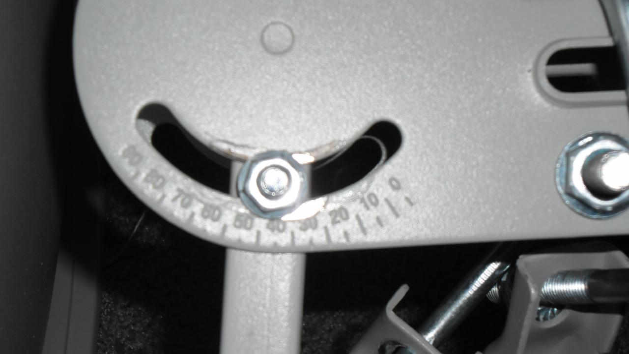

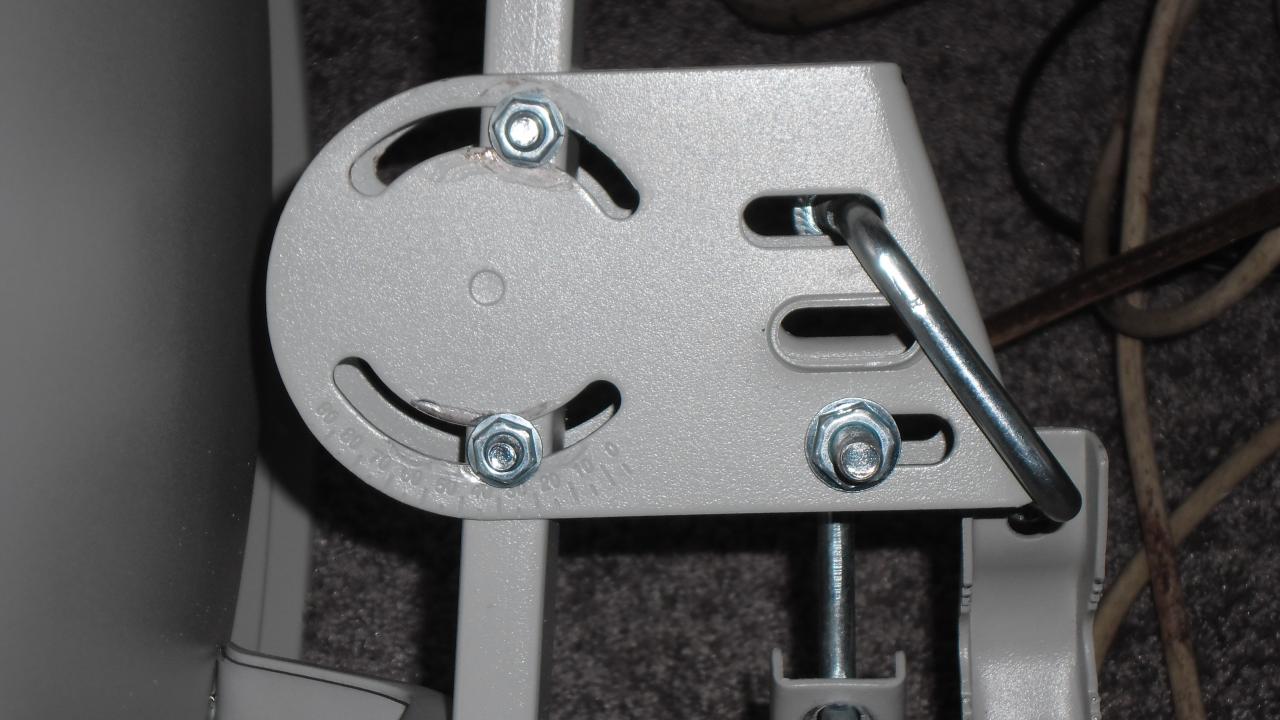

mies Geplaatst: 30 december 2012 Auteur Geplaatst: 30 december 2012 (aangepast) hoi nog even over de graden, hoe moet ik deze precies aflezen. moet dit in het midden of aan de zijkant van de "arm" 30 december 2012 aangepast door mies
Sprietje Geplaatst: 30 december 2012 Geplaatst: 30 december 2012 Beste mies De beugel zit nog steeds niet zodanig gemonteerd, dat als je de bouten lost hebt staan, je de beugel soepel kunt verdraaien want het pukkeltje zit nog steeds niet in het kuiltje van de arm. Je hebt dan ook geen juiste gradenaflezing. Ik zie er geen pijltje bij staan dus ik ga er van uit dat het midden van de bout waar de moer op zit tegenover de gradenstand moet staan. Zover ik kan inschatten is je schotel 97cm hoog. Als het een 26 graden offsetschotel is, moet de bovenzijde van de schotel 68mm achter de onderzijde van de schotel staan om een elevatie van 30 graden te hebben. Dit kun je opmeten met een waterpas die je voor tegen de schotel aan legt. Krijg je met al deze informatie toch geen ontvangst, dan zal je schotel wel rijp voor het oud ijzer zijn want met een verbogen schotel krijg je geen ontvangst.

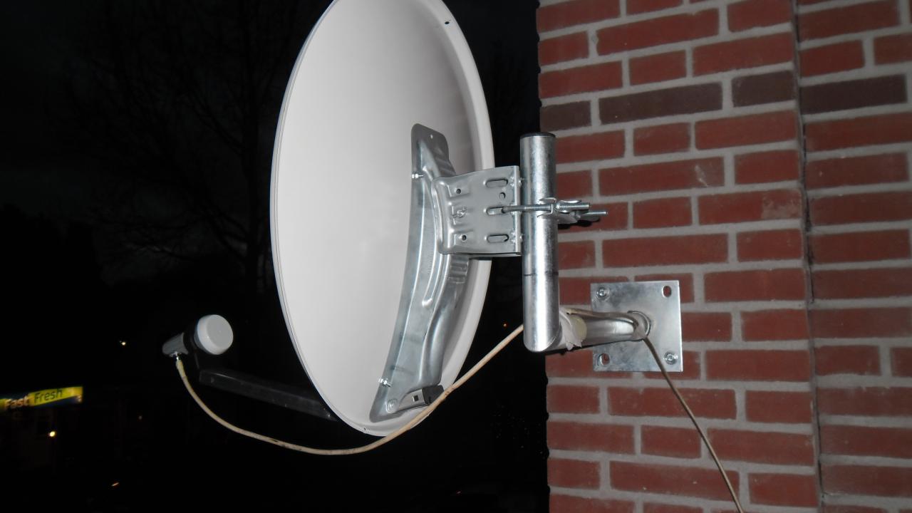

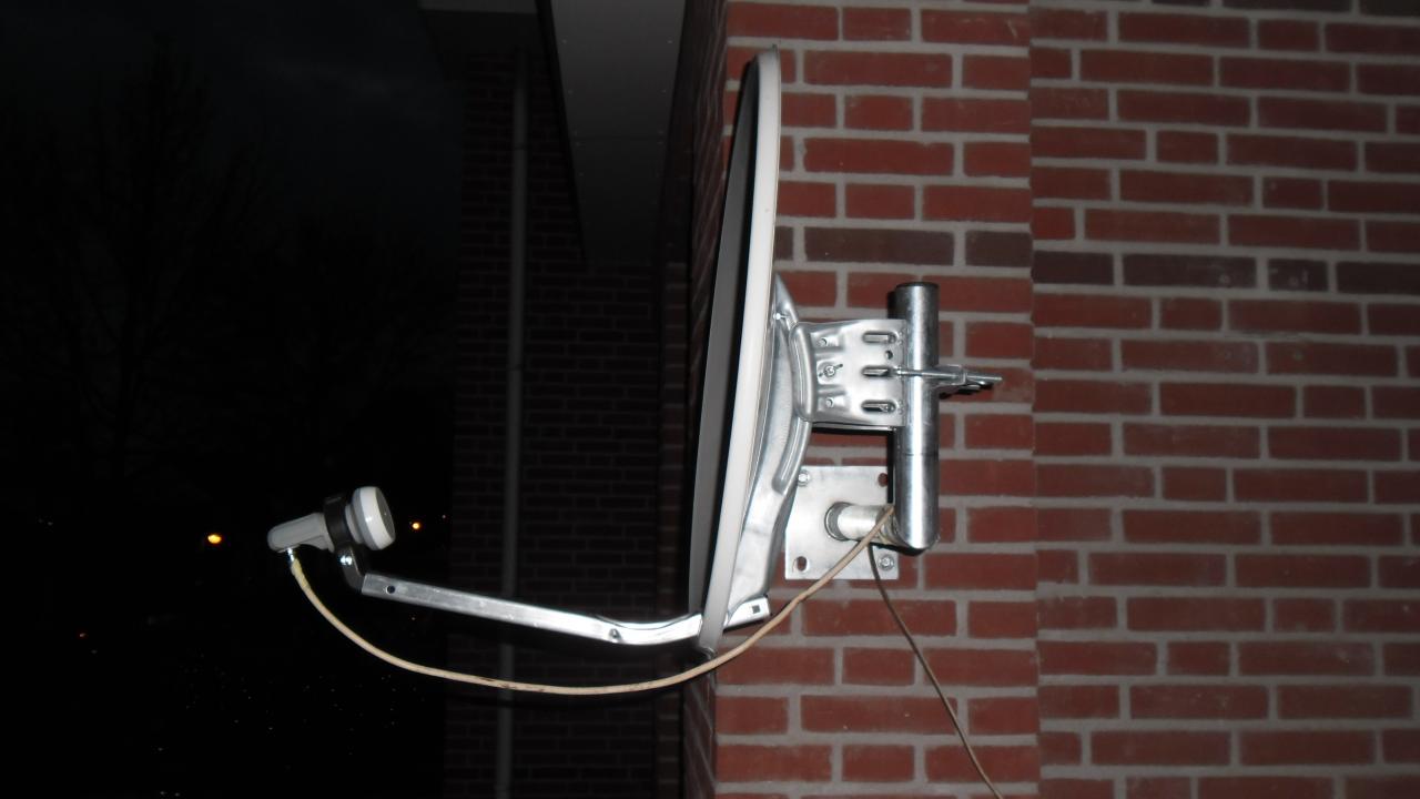

mies Geplaatst: 30 december 2012 Auteur Geplaatst: 30 december 2012 hoi hier een belangrijke update. ik heb toch maar een andere schotel gekocht en gemonteerd en nu heb ik perfect beeld (zolang het nog niet regent) op hotbird 6/8/9 hier wat foto's mensen bedankt voor jullie advies
trust Geplaatst: 30 december 2012 Geplaatst: 30 december 2012 Soms is een koopzondag wel fijn !! Het verschil tussen theorie en praktijk is mijn uitdaging . Octagon SF8008 4K Edision Primo IP S2 Dr.HD F16 1.8 m ChannelMaster Offset in tuin 53º E - 45º W Jaeger SMR 1224 Usals met 5 Lnb wisselaar 2x Ka - Ku - C band Lin / Circ 1.2 m Echostar Offset aan schuur 53º E 34.5 W Twoteck Twinrotor met 3 Lnb wisselaar Ku - Ku low - Ka
Sprietje Geplaatst: 30 december 2012 Geplaatst: 30 december 2012 Mooi, en Triax 78. En hij staat evenwijdig met de voorgevel en 4 graden achterover zoals ik al aangaf dat hij moest staan. Kon je de gradenverdeling een beetje aflezen? Jammer dat die andere schotel een ongelukje heeft gehad.graden achterover

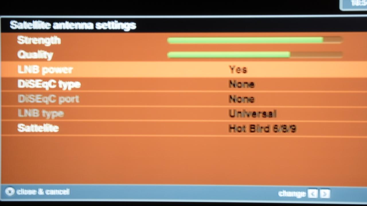

mies Geplaatst: 30 december 2012 Auteur Geplaatst: 30 december 2012 @sprietje met deze was het maar iets van 10min en bij deze was de gradenverdeling goed en duidelijk af telezen. tis geen nwe maar dat geeft niet, hij is maar 1 of 2x gebruikt bij imand op de camping. ik ben er blij mee hier een foto van de signaal ontvangst en de kwaliteit.
Sprietje Geplaatst: 30 december 2012 Geplaatst: 30 december 2012 Beste mies Het ziet er goed uit. Heb je de satellietontvanger met een tv-schermpje bij de schotel gehad om hem op maximale signaalkwalieteit af te stellen? Zoals je waarschijnlijk al wel gemerkt hebt, kun je de elevatie van de schotel bijna niet verder omhoog stellen. Zou je dat willen, dan moet bij een Triax de klembeugel omgedraaid worden.
mies Geplaatst: 30 december 2012 Auteur Geplaatst: 30 december 2012 hoi sprietje ik weet niet of het sgnaal nog beter kan maar heb nu goed beeld (nog geen regen),beter als met digitenne. ja dat klopt ik heb met een tv erbij de sterkte op gezocht(het balkon grenst aan mijn slaapkamer)
Eduard07 Geplaatst: 30 december 2012 Geplaatst: 30 december 2012 Mies, je weet in ieder geval dat als je beter wilt, de klembeugel andersom moet. Als je dit in 10 min. hebt gedaan, kun je dat ook in 10 min.. Ziet er netjes uit. Veel plezier ermee. Vu+ Duo2 + PLi 4.0 + Fuba DAA110 + Stab 120Vu+Solo2 + Fuba DAA 850 + multifeed met 2 twin Alps + 1 quattro Alps + 1 twin MTI + PLi 4.0

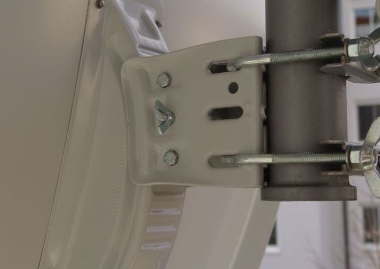

Sprietje Geplaatst: 31 december 2012 Geplaatst: 31 december 2012 (aangepast) Beste mies Afhankelijk hoe je de klembeugel monteert, kun je een laag of hoog bereik van de elevatie instellen bij een Triax-schotel. In bijlage 1 is de brede zijde van de beugel aan de ondezijde gemonteerd. De elevatie kan dan van 25 tot 55 graden ingesteld worden. In bijlage 2 is de brede zijde van de beugel aan de bovenzijde gemonteerd. De elevatie kan dan van 15 tot 35 graden ingesteld worden. Jij moet een elevatie van 30 graden hebben. Het maakt dus niet veel uit hoe je de beugel monteert. In beide gevallen zit je 5 graden van de eindinstelling. 31 december 2012 aangepast door Sprietje
Sprietje Geplaatst: 31 december 2012 Geplaatst: 31 december 2012 (aangepast) De bijlages zijn niet meegekomen, dus nogmaals: Beste mies Afhankelijk hoe je de klembeugel monteert, kun je een laag of hoog bereik van de elevatie instellen bij een Triax-schotel. In bijlage 2 is de brede zijde van de beugel aan de ondezijde gemonteerd. De elevatie kan dan van 25 tot 55 graden ingesteld worden. In bijlage 1 is de brede zijde van de beugel aan de bovenzijde gemonteerd. De elevatie kan dan van 15 tot 35 graden ingesteld worden. Jij moet een elevatie van 30 graden hebben. Het maakt dus niet veel uit hoe je de beugel monteert. In beide gevallen zit je 5 graden van de eindinstelling. 31 december 2012 aangepast door Sprietje
