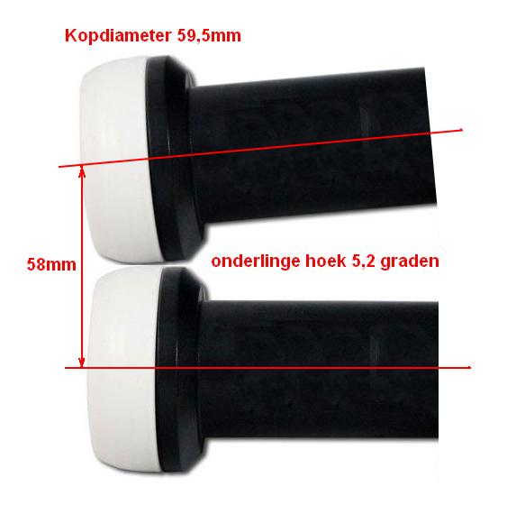

Sprietje Geplaatst: 2 januari 2013 Geplaatst: 2 januari 2013 Beste Sunnyfield Ik heb de lnb afstanden voor de Maximum E-85 voor je uitgerekend. Tussen de 9,0 E en 13,0 E = 56,2 mm Tussen de 13,0 E en 19,2 E = 86 mm Tussen de 19,2 E en 23,5 E = 58 mm Tussen de 23,5 E en 28,2 E = 62,5 mm Als je Inverto Black premium quad lnb’s gebruikt, kun je die plaatsen. Door de schuine stand t.o.v. elkaar bereik je een minimale afstand van 58mm terwijl de koppen 59,5mm zijn, zie de bijlage 1. Dat wil zeggen dat je alleen slechts 2mm hoeft te smokkelen tussen de 9,0 en 13,0 oost-lnb. Als je dat uitmiddelt, dan is dat slechts 1mm per lnb, een te verwaarlozen verschil. Je komt dan tot de volgende afstelling: Tussen de 9,0 E en 13,0 E = 58 mm (tegen elkaar) Tussen de 13,0 E en 19,2 E = 85 mm Tussen de 19,2 E en 23,5 E = 58 mm (tegen elkaar) Tussen de 23,5 E en 28,2 E = 62,5 mm Deze maten meet je aan de voorzijde van de lnb waar meestal een klein kuiltje zit, zie bijlage 2.
