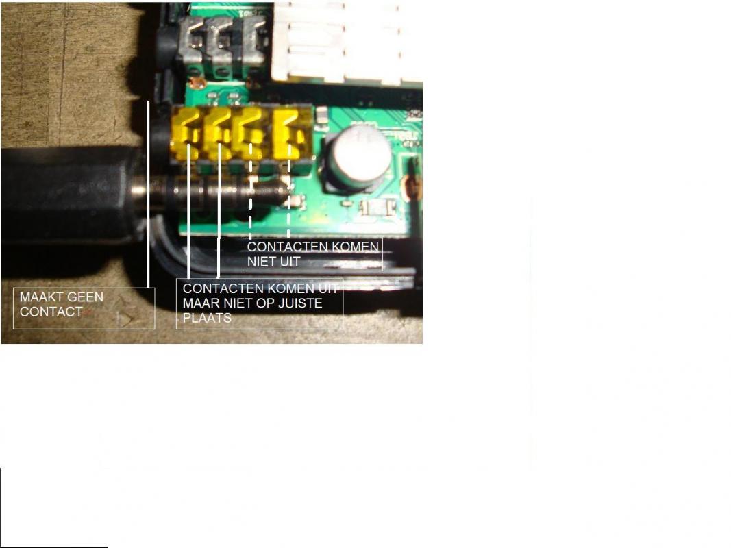

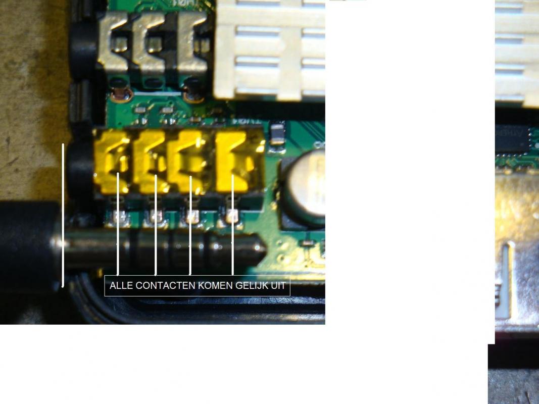

R@oul Geplaatst: 11 maart 2013 Geplaatst: 11 maart 2013 Ik heb een Sab sky mini gekocht en ben er erg blij mee. Ik heb alleen nog een probleem met de AV aansluiting, een standaard kabeltje met 4 ringen werkt niet. Het liefst koop ik een losse passende stekker. Wie kan mij helpen en weet waar ik die kan kopen? Gerrit Dag Gerrit, Ik ben er volop mee bezig geweest en het resultaat is het volgende. Een losse plug en ook een complete kabel is moeilijk leverbaar, zie bijlage om te zien wat het moet zijn. Een normaal kabeltje werkt wel maar je mist een geluids kanaal. F 01 is de goede situatie F 02 is niet de goede sit. F 03 is het verschil F 04 is de goede kabel echter leverbaar per 10 in de USA Een goed voorbeeld is de JACK plug aan de afstands bedienings kabel waar het oog aan zit. Mijn oplossing is dat ik zelf een vast kabeltje aan de zijkant van de chassis connector heb gesoldeerd. Contact volgorde is MIN-VIDEO-LINKS-ROOD. Doe er je voordeel mee. Laat de vogels fluiten en probeer het zelf ook.Lassen sie die Vögel zwitschern und versuchen sie es selbst auch.Let the birds whistle their song and try to do it yourself.
R@oul Geplaatst: 11 maart 2013 Geplaatst: 11 maart 2013 Dag Gerrit, Ik ben er volop mee bezig geweest en het resultaat is het volgende. Een losse plug en ook een complete kabel is moeilijk leverbaar, zie bijlage om te zien wat het moet zijn. Een normaal kabeltje werkt wel maar je mist een geluids kanaal. F 01 is de goede situatie F 02 is niet de goede sit. F 03 is het verschil F 04 is de goede kabel echter leverbaar per 10 in de USA Een goed voorbeeld is de JACK plug aan de afstands bedienings kabel waar het oog aan zit. Mijn oplossing is dat ik zelf een vast kabeltje aan de zijkant van de chassis connector heb gesoldeerd. Contact volgorde is MIN-VIDEO-LINKS-ROOD. Doe er je voordeel mee. Laat de vogels fluiten en probeer het zelf ook.Lassen sie die Vögel zwitschern und versuchen sie es selbst auch.Let the birds whistle their song and try to do it yourself.
