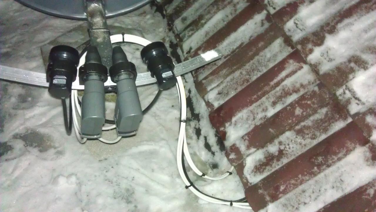

Nickkie55 Geplaatst: 23 januari 2013 Geplaatst: 23 januari 2013 Hallo, Ik heb het advies gevolgd Connexxion hier op het forum door een triax multiblock met 4 lnb's te plaatsen. Nu heb ik gister het volgende besteld: 1 x Triax Multiblock 2 x Maxdigital DiSeqC 4x1 switch MD41+ 2 x Vizyon Multi Slim Single LNB Digtal HDTV 3D Multifeed (voor de astra 19.2 en 23.5) 2 x Vizyon Multi Slim TWIN LNB Digtal HDTV 3D Multifeed (voor de hotbird en 28.2) Het volgende had ik al: Triax 79cm schotel Xtrend ET5000 Xtrend ET9000 Er is wat mis gegaan met de bestelling, en heb nu IPV de single LNB's 2 x een RevoX RVX-11 gekregen. Zojuist heb ik alles op het dak gemonteerd (koud!!) en heb ik de volgende waardes: Hotbird - Geen ontvangst Astra 19.2 - SNR: 85%, dB: 13.60, AGC: 69% Astra 23.5 - SNR: 93%, dB: 15.20, AGC: 73% Astra 28.2 - Geen ontvangst Ik heb van alles geprobeerd met die single LNB's om maar iets aan ontvangst te krijgen. Maar nu vraag ik me af of die LNB's wel geschikt zijn voor de switch? Zo ja, wat zie ik dan over het hoofd? Groeten Nick
Sprietje Geplaatst: 23 januari 2013 Geplaatst: 23 januari 2013 Ik heb nog nooit van een RevoX RVX-11 lnb gehoord. Als ik dat intoets op Google krijg is een afbeelding van een Inverto-lnb te zien. De twee buitenste lnb’s op je foto herken ik helemaal niet. Ik heb geen idee wat dit voor lnb’s zijn. Heb je er een specificatie van? En als je die lnb nu eens rechtstreeks aansluit op je ontvanger zonder diseqc-switch er tussen, doen ze het dan wel? Ook heb ik het idee dat de afstanden niet kloppen. Waarschijnlijk komt dat omdat jij geen Triax multirail hebt maar zo te zien een SAB multirail. Daarvan zijn de klemhouders anders en krijgen de lnb’s ook een andere opstelling. In welke regio staat je schotel ongeveer?
Nickkie55 Geplaatst: 23 januari 2013 Auteur Geplaatst: 23 januari 2013 (aangepast) Hallo Sprietje, Bedankt voor je reactie! De enige specificatie van die LNB is het gene wat hierboven vermeld staat. Ik heb de LNB van 23.5 even verschoven naar links, zodat deze op de plaats komt van de 28.2, en heb dan perfect ontvangst; hij moet eigenlijk tussen de linkse 2 LNB's (foto) zitten... Dit krijg ik inderdaad niet voor elkaar met deze multirail ****geen reclame ****(deze heb ik besteld, ik dezelfde gekregen maar hij lijkt wat langer en er zitten 5 LNB houders bij) De schotel staat in Ulft (achterhoek) dicht aan de Duitse grens. 24 januari 2013 aangepast door satencom Link naar web schop verwijderd

Sprietje Geplaatst: 24 januari 2013 Geplaatst: 24 januari 2013 Het is op deze foto lastig te zien maar ik denk nu inderdaad ook dat het een Triax-rail is. Deze moet in de achterhoek 9,75 graden schuin staan, d.w.z. rechts 68mm lager dan links over een afstand van 40cm gemeten met een waterpas als je naar de binnenzijde van de schotel kijkt. Verder blijkt dus dat het uitzicht voor de Astra 28,2 vrij is anders zou je deze niet kunnen ontvangen. Ik denk ook dat je schotel niet helemaal goed staat uitgericht want jij geeft met het rode kader aan waar je de beste ontvangst hebt voor de Astra 28,2 en dat kan nooit zo dicht tegen de Astra 23,5 lnb zijn. Richt eerst de schotel eens helemaal goed uit op de Astra 23,5 op de zender Planeta HD nadat je de rail op de juiste schuinte hebt ingesteld. Verder zie ik op de twee buitenste lnb’s stickertjes zitten. Daar zal toch wel wat informatie op staan? Misschien staat de skew (verdraaiing) van de lnb’s ook nog niet helemaal goed. Ze moeten als volgt met de wijzers van de klok meegedraaid staan t.o.v. verticaal waterpas als je naar de binnenzijde van de schotel kijkt Astra 28,2= 9 graden Astra 23,5 = 6 graden Astra 19,2 = 2 graden Hotbird 13 = 5 graden Meet dit even op met een klein gradenboogje. Heb je de diseqc-volgorde op je ontvanger wel in dezelfde volgorde ingesteld zoals je de lnb’s op de diseqc-switch hebt aangesloten?

Nickkie55 Geplaatst: 26 januari 2013 Auteur Geplaatst: 26 januari 2013 (aangepast) Het één of ander klopt inderdaad niet Ik heb die hartafstanden ook inderdaad gebruikt. Hier een foto van de single LNB En hier een foto van het zicht, Ik ga nu eerst eens proberen de LNB te vervangen. (de afstanden van de LNB's kloppen niet meer op deze foto) 26 januari 2013 aangepast door Nickkie55
Sprietje Geplaatst: 26 januari 2013 Geplaatst: 26 januari 2013 Beste Nickkie55 Het is toch wel een heel bijzondere lnb, die RevoX RVX-11. Zelfs Google afbeeldingen kent hem niet en dat wil wat zeggen. Volgens de gegevens die er op staan zou hij moeten kunnen werken. Ja, het zicht is vrij, daar ligt het niet aan. De rail staat 7 graden schuin. Hij mag dus nog een paar graden schuiner.
Nickkie55 Geplaatst: 26 januari 2013 Auteur Geplaatst: 26 januari 2013 (aangepast) Sprietje Dankjewel voor je reactie. De rail kan niet schuiner dan dit, want dan komt hij tegen de aanslag aan (onder). Dan zal ik hem iets aan moeten passen. Wat ik vandaag gedaan heb, in de Diseqc settings heb ik de 23.5 veranderd in 28.2 en de huidige twin LNB die op de 23.5 zit verschoven naar de 28.2 stand. Wat blijkt perfect beeld op de BBC zenders. Als 2e test heb ik de single LNB op de plek van de 23.5 gezet, en toen kreeg ik op geen enkele manier beeld op de 23.5. Het moet dus iets zijn met de switch/lnb's denk ik? 26 januari 2013 aangepast door Nickkie55

Henksat Geplaatst: 28 januari 2013 Geplaatst: 28 januari 2013 Ik zou die 2 smalle LNB`s naast elkaar in het midden zetten voor Astra-1 en Astra-3, de bredere LNB`s voor aan de buitenkanten. Dreambox 8000HD, Xtrend et5000 & et9000, Qnap 209-II Pro 2Tb,Wavefrontier T 90,Stab HH120 Triax 78 cm, Triax 78 cm CDS Duo LNB Member of the PLi team
