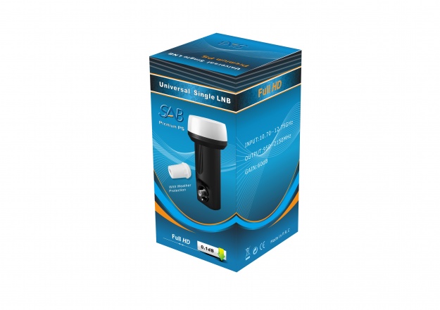

Sprietje Geplaatst: 30 januari 2013 Geplaatst: 30 januari 2013 Beste Mojo87 De SAB Premium PS dus, zie afbeelding. Die heeft eem kop van 60mm en die is te groot om op een Triax 64 te plaatsen. Hiervoor kun je alleen smalle lnb’s gebruiken bijv. de SAB Slim Premium. Maar om wat meer regenreserve te hebben, zou ik altijd een wat grotere schotel gebruiken. Helaas kunnen de lnb’s die jij hebt ook niet op een maatje groter bijv. de SAB S80 of Triax 78. Die kun je pas plaatsen op een SAB S97 of Triax 88. Welke rail heb je nu, een SAB-rail of een Triax-rail? Zie voor het verschil de bijlage. Kijk hiervoor hoeveel groeven er op de rail zitten in het verticale vlak

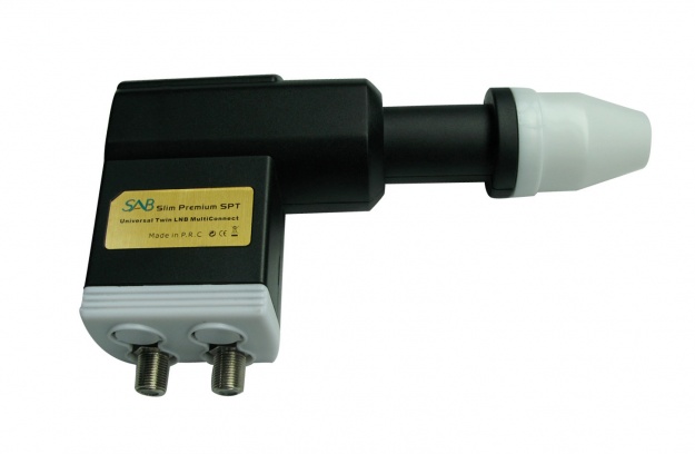

Sprietje Geplaatst: 31 januari 2013 Geplaatst: 31 januari 2013 Dan heb je het volste recht om daar je beklag te doen. Wat een stelletje onbenullen om je deze lnb’s mee te geven voor een Triax 64 (60cm breed en 68cm hoog). Die passen hier helemaal niet op. Bij een Triax 64 moet de hart op hart afstand tussen de Astra 1 en 3, 39mm zijn en tussen de Astra 2 en 3, 42mm zijn. De twee buitenste moeten dus hart op hart 81mm van elkaar staan. Dat gaat een beetje moeilijk met lnb’s die een kop van 60mm hebben. Ze staan dan 120mm uit elkaar. Maar ja, je moet zelf maar bepalen wat je nu wilt gaan doen. Met de juiste lnb’s kun je op een Triax 64 wel de Astra 1, 2 en 3 ontvangen maar het is wel aan de minimale kant. Vooral bij een flinke regenbui zullen de zenders van de Astra 3 regelmatig wegvallen. De astra 1 zal weinig problemen geven maar of de de Engelse zenders op de Astra 2 goed kunt ontvangen hangt er van af of je in het westen of noordoosten van het land woont. Misschien dat je een grotere schotel helemaal niet wilt vanwege het zicht of plaatsingsproblemen. Dan zou hij die lnb’s om moeten ruilen voor smalle lnb’s, bijv. de Sab Slim Premium, zie de bijlage. Kies je toch voor een grotere schotel, dan zou ik een zeer scherpe prijs van die satellietshop vragen ter compensatie van de onjuist geleverde lnb’s want je zit dan met een overtollige schotel.
