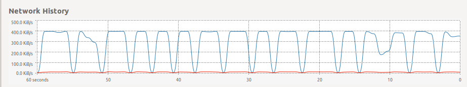

Op zich is het netwerkverkeer niet bijzonder hoog ( zie attachment )
De stream over het netwerk is ook met niet een constante stream zoals je kunt zien.

1gbit fullduplex. Wanneer ik op m'n switchje inlog zie ik overigens ook niet zoveel spannends gebeuren.. De traffic is minimaal.
Wel zie ik m'n cpu gebruik hoog oplopen tijdens het tv kijken (60-80% op beide cores van mn dual core) bij het streamen van 1080i. Wanneer ik vanaf dezelfde vu een 1080p vanaf een samba source afspeel, zie ik een lagere load (20-40%) met een aanzienlijk hogere doorvoer. Ik verdenk eerder de PVR plugin als boosdoener..

Het enige wat ik hier waarneem, en dan kijkend naar de netwerkstream, is dat bijv NED 1 HD de stream constant is, maar bijvoorbeeld SBS6 dit soort stream gedrag vertoond met bergen en dalen.
Draai hier Linux, zou mij niet verbazen dat dit dus aan de linux omgeving ligt.
