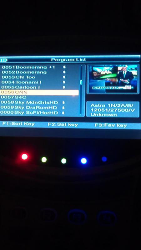

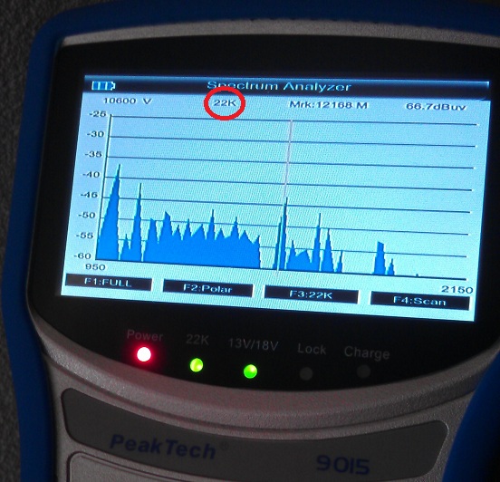

Ventura Geplaatst: 10 februari 2013 Geplaatst: 10 februari 2013 Verder is het zo dat als ik op de SKY Drama zender afstem, ik in beeld de melding "Scramble TV" krijg. Dat zou inhouden dat de meter wel locked op die hoge frequentie. Scramble TV betekend zender is gecodeerd.
Beobuddy Geplaatst: 10 februari 2013 Auteur Geplaatst: 10 februari 2013 Ja, dat snap ik. Ik wilde er dan ook alleen mee aangeven dat de meter locked op het (gescrambled) signaal en dat de bijbehorende waardes dan ook daadwerkelijk gemeten zijn. Het is in principe een veredelde satellietontvanger met meer softwarefunctionaliteit. Het scheelt dat je het dak op moet met ontvanger en scherm. Foto laat zenderlijst zien met een dollarteken voor als he gescrambled is. CNN geeft dus beeld. DM8000HD PVR, DM800HD met OpenPli! ,T90 met 2x Octo en 2x Qua op A1,2,3 en HB.
Beobuddy Geplaatst: 10 februari 2013 Auteur Geplaatst: 10 februari 2013 @ Ventura: Ja, de 22khz is handmatig aan/uit te zetten en is in beeld wel/niet zichtbaar. DM8000HD PVR, DM800HD met OpenPli! ,T90 met 2x Octo en 2x Qua op A1,2,3 en HB.

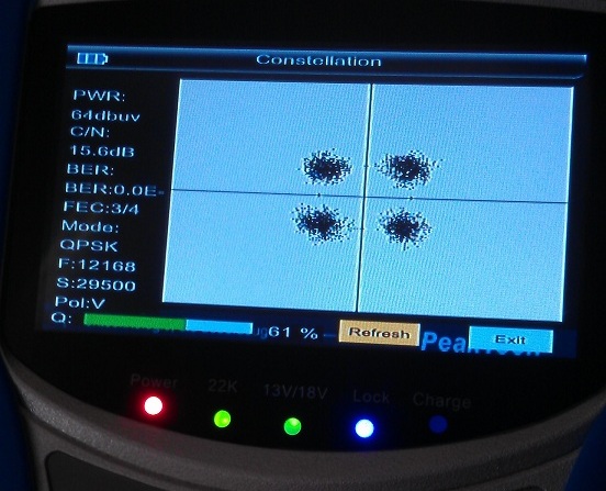

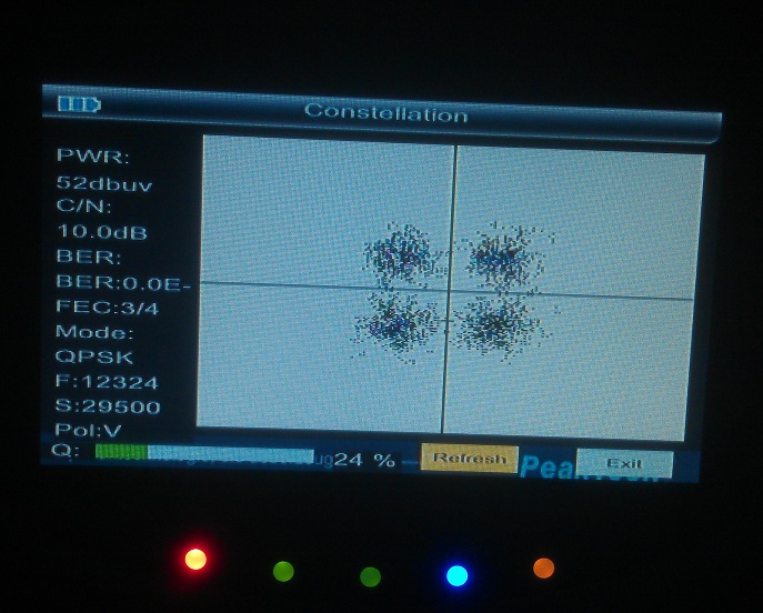

Beobuddy Geplaatst: 10 februari 2013 Auteur Geplaatst: 10 februari 2013 Verder dan hier nog 2 foto's met het constellationdiagram hier thuis en vergeleken met verderop. Links hier thuis met hogere kwaliteit Rechts verderop met veel lagere kwaliteit DM8000HD PVR, DM800HD met OpenPli! ,T90 met 2x Octo en 2x Qua op A1,2,3 en HB.
Beobuddy Geplaatst: 10 februari 2013 Auteur Geplaatst: 10 februari 2013 (aangepast) Maar even resumé. De gebruikte LNB en switch zijn prima. De gebruikte coax moet verwisseld worden, met waarschijnlijk een meting direct vanaf de LNB zonder switch zelf. Kan een boom die net naast het zichtveld staat nog van invloed zijn? Is de Astra2 niet een verzameling van meerdere kleinere satellieten? Kan het dan zijn dat de gebruikte SKY satelliet onder een net iets andere hoek binnenkomt? Of ben ik nu echt de weg kwijt? De eigenaar wil best een Visio BigSat nemen als dat een beter resultaat geeft. Maar mijn eerste ingeving is eerst een andere plaatsing dan nu aan de scheidingsmuur op 1,5 meter hoogte van de grond (kijkt dus net langs bomen omhoog) 10 februari 2013 aangepast door Beobuddy DM8000HD PVR, DM800HD met OpenPli! ,T90 met 2x Octo en 2x Qua op A1,2,3 en HB.
