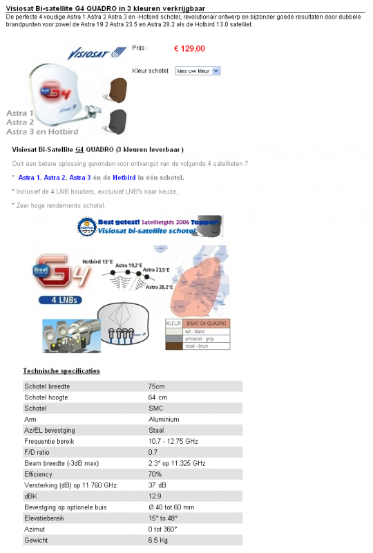

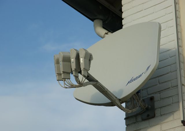

Sprietje Geplaatst: 11 februari 2013 Geplaatst: 11 februari 2013 Ook een mooie schotel en dan een maat groter dan de Multytenne is de Visiosat bisat G4, zie bijlage. Deze is 75cm breed en 64cm hoog.

SubSense Geplaatst: 11 februari 2013 Auteur Geplaatst: 11 februari 2013 Wel een mooi dingetje, maar om nou 8 kabels naar binnen te laten lopen... Mijn gaatje is net groot genoeg voor twee kabels ;-) Ik ben trouwens na lang wikken en wegen mijn keuze gemaakt. het wordt toch de Multytenne Twin, er vanuit gaande dat deze dezelfde gevoeligheid heeft als de single. VU+ Duo + Multytenne 45 Meestal met de laatste PLi Pana TH-42PV70 XBMC/ASrock ion 330/Wii/ch3snas/TX-SR707/svs 25-31 PCi

Eduard07 Geplaatst: 11 februari 2013 Geplaatst: 11 februari 2013 Wel een mooi dingetje, maar om nou 8 kabels naar binnen te laten lopen... Mijn gaatje is net groot genoeg voor twee kabels ;-) Ik ben trouwens na lang wikken en wegen mijn keuze gemaakt. het wordt toch de Multytenne Twin, er vanuit gaande dat deze dezelfde gevoeligheid heeft als de single. Wel met het probleem dat de regenreserve op de Astra 3 voor Nederlandse zenders door de DVBS2-techniek zeer krap is geworden. De Visiobisat (G4) is altijd af te raden als je twin-lnb's erop zet. De schotel kan dit eigenlijk niet aan. @Subsense, als je beslist de Hotbird er ook bij wilt hebben, kun je beter een grotere schotel nemen met een rail waar 4 (twin-)lnb's op kunnen. Ook voor de Hotbird ben je wel wat reserve nodig als je de Astra 3 in het brandpunt afstelt en de Hotbird dus 9,5 graden daarbuiten. Vu+ Duo2 + PLi 4.0 + Fuba DAA110 + Stab 120Vu+Solo2 + Fuba DAA 850 + multifeed met 2 twin Alps + 1 quattro Alps + 1 twin MTI + PLi 4.0
Sprietje Geplaatst: 11 februari 2013 Geplaatst: 11 februari 2013 Beste DeBeek Volgens een bekende satellietshop die de Visiosat meteen met de juiste beugel verkoopt heet het Visiosat G4 Quadro. Volgens een andere satellietshop heet het G3D. Volgens de website van Visiosat zelf, heet het de G4B. Daarom heb ik de verdere vermelding achter de G4 niet toegevoegd. Zeg jij maar wat het juiste nummer is van een beugel voor de Astra 1, 2, 3 en Hotbird.
Sprietje Geplaatst: 11 februari 2013 Geplaatst: 11 februari 2013 Beste Eduard07 Hoezo kan een Visiosat Bisat geen 4 twin-lnb’s kan dragen. Alleen 4 quad-lnb’s wordt afgeraden vanwege het gewicht van de lnb’s en de 16 coaxkabels. En beste SubSense, hoezo 8 coaxkabels naar binnen. De twee diseqc-switches komen toch bij de schotel te zitten? Er gaan dus maar 2 coaxkabels naar binnen.
DeBeek Geplaatst: 11 februari 2013 Geplaatst: 11 februari 2013 (aangepast) Beste Sprietje, Het staat duidelijk op de site van de fabrikant.. 11 februari 2013 aangepast door DeBeek
Sprietje Geplaatst: 11 februari 2013 Geplaatst: 11 februari 2013 Ja, dat zei ik al. Maar bij de fabrikant kun je die schotel niet kopen, wel in een satellietshop en daar wordt die de Visiosat G4 Quadro genoemd, zie bijlage.
