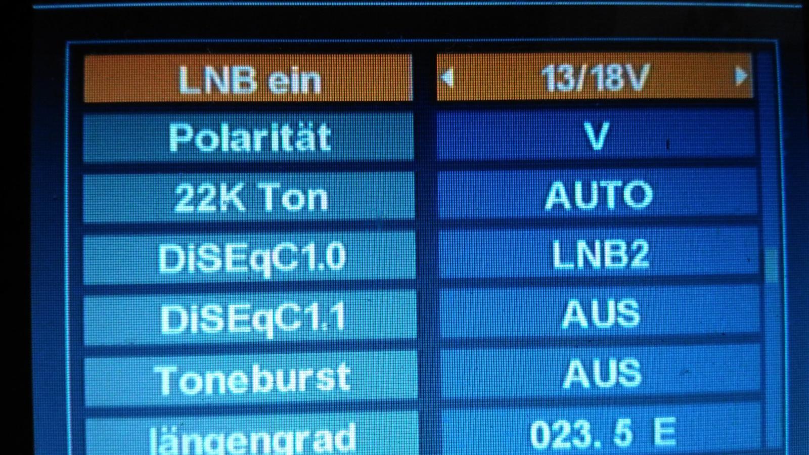

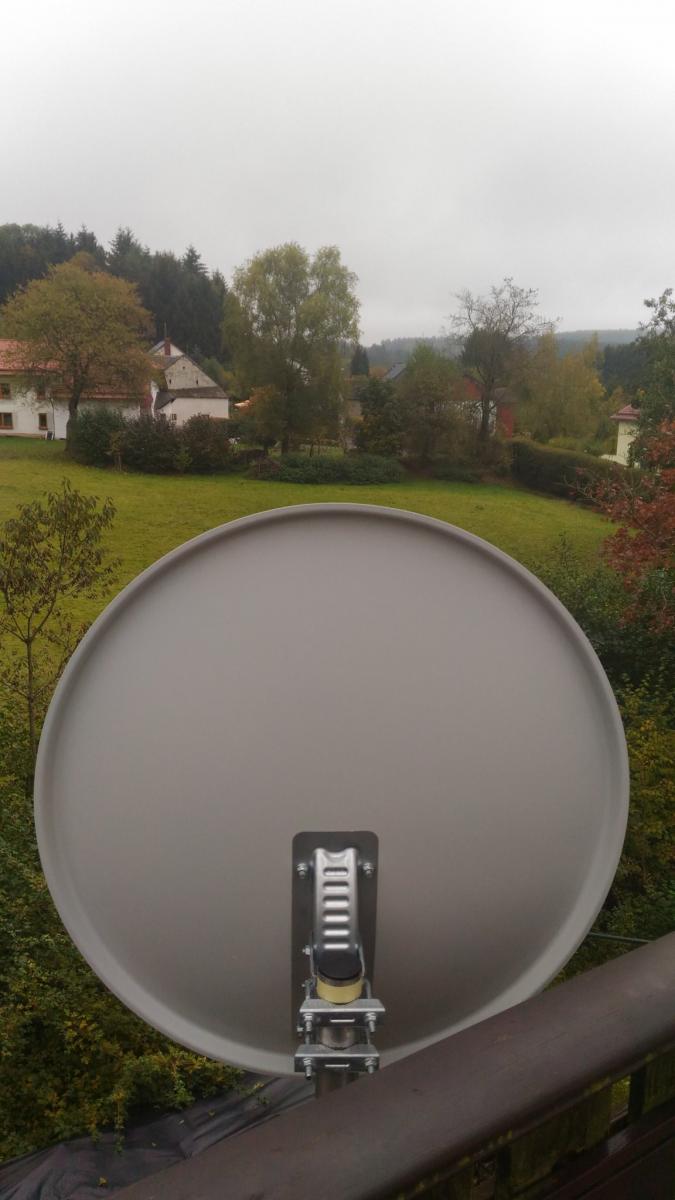

Ik heb eenzelfde probleem en probeer met een 4,3 graden monoblock Astra-1 en Astra-3 te ontvangen, maar dit proces verloopt niet naar tevredenheid.
Ik ben inmiddels dagen aan het zoeken geweest, zonder resultaat.
In de bijlage heb ik een aantal foto's als toelichting op het proces opgenomen.
Gegevens
Lokatie        : Hörschhausen, in de Duitse Eifel
                     Latitude: 50.2448°, Longitude: 6.9380°
Astra-1        : Elevation:  31.2°, Azimuth (true):  164.2°, Azimuth (magn.):  162.6°
Sat.finder    : Satlink WS-6908P
TV's            : TV-1 : Gelhard GTV1920 met ingebouwde DVB-S2 receiver, TV-2 : LG met ingebouwde DVB-S2 receiver
                     Astra-1 op DISEqC1.0 : LNB1, Astra-3 op DISEqC1.0 : LNB2 ingesteld
Schotel       : Telestar DIGIRAPID 80
Monoblock :  Inverto Twin Monoblock 23mm LNB, 4,3° for 80cm dish
Het proces
1. Schotel op het balkon gemonteerd en op de Astra-1 satelliet uitgericht.
2. Signaal Astra-1 : strekte 90%, kwaliteit 83%.
3. Het monoblock initieel onder een hoek van 10° gezet en door middel van draaien naar Astra-3 gezocht, maar geen signaal via  DISEqC1.0 : LNB2
   (voor Satlink WS-6908P en Gelhard GTV1920)
4. Als laatste (inmiddels wanhopige) poging de LG TV op de schotel angesloten en tot mijn stomme verbazing heb ik daar WEL signaal via DISEqC1.0 : LNB2, met 92% en 100% (????).
Zenders gedowload en vastgesteld dat er slechts 74 Astra-3 TV zenders geladen zijn :(

1. Hoe is het mogelijk dat de Satlink WS-6908P en de Gelhard GTV1920 GEEN Astra 3 signaal weergeven en de LG WEL?
2. Hoe betrouwbaar zijn deze apparaten voor het vinden en afstellen van een satelliet. (Alle apparaten gaven voor de Astra-1 satelliet wel het juiste S/Q signaalsterkten weer).
3. Zie ik misschien iets over het hoofd?
4. Wat moet ik doen om alle Astra 3 zenders op de LG te kunnen ontvangen?
Wie wil zijn/haar licht laten schijnen in deze voor mij zo duistere zaken?
Bij voorbaat hartelijk dank voor het meedenken.
Wimduk
Astra 1 en 3 problemen_foto's.pdf
Transponder 12525V van de Astra 23,5 is niet meer in gebruik.
Zet hem eens op transponder 11739V, DVB-S2, 8PSK, 29.900, 2/3
Laadt gewoon de zenderlijst van CanalDigitaal eens in via de Astra 19,2, dan zul je zien dat je de Nederlandse zenders gewoon kunt ontvangen.
Als de ontvanger en de TV geen mogelijkheid heeft om de CD-zenderlijst te downloaden, dan zul je of een blindscan moeten doen als die aanwezig is of alle transponders van CD handmatig volgens de specificatie er in moeten zetten.
CD heeft namelijk een tijdje geleden heel veel parameters van de transponders veranderd dus die zijn nu anders dan dat ze in de TV en de ontvanger staan.

Is de Satlink WS-6908P zo ingesteld dat hij de beide satellieten kan ontvangen, en  is de  diseqc goed ingesteld
en voorzien is van een zender lijst ,dus zoekt eerst op de  Satlink een zender op ,die op de 23,5 zit, zit er geen zenderlijst in
vul dan de transponder gegevens in ,met bij behoorde instellingen en kijken dat er ontvangst is
Hallo Satencom,
Hartelijk dank voor jouw reactie, klasse!
De Satlink WS-6908P  beschikt over DiSEqC1.0 en 1.1. Ik heb de Astra-1 op DiSEqC1.0 op LNB1 ingesteld en Astra-3 op  DiSEqC1.0 op LNB2.
Voor zover ik weet heeft de Satlink WS-6908P geen zenderlijsten aan boord maar moet je de zenders gewoon downloaden en vervolgens je favorieten benoemen. Er zit ook een TV monitor in waar je de zenders op kunt weergeven.
Echter ik had op 23,5 geen enkel signaal op de Satlink WS-6908P!, terwijl de LG wel signaal weergaf en een (beperkt) aantal Astra-3 zenders gedownload heeft.
Ik ga volgende week proberen om de transpondergegevens in de LG en de Satlink WS-6908P aan te passen en kijken wat er dan gebeurt (krijg ik wel/geen signaal?).
Sprietje merkte al op dat ik de Astra-3 zenderlijst van CD via Astra-1 moet downloaden, ik heb echter geen flauw idee hoe ik dat moet doen (ben geen expert op dit vlak :). Ik download altijd alle zenders en moet vervolgens een moeizaam traject in om de zenders een beetje op volgorde te krijgen. Hier heb ik dus ook nog wat huiswerk te doen ;(
Ik hou jullie van mijn vorderingen op de hoogte.
Hartelijke groet,
Wimduk

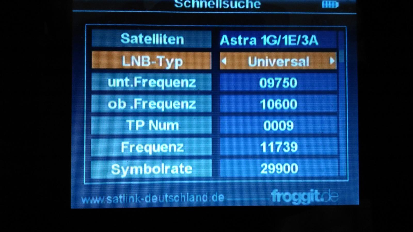

Als je de tv's met ingebouwde satellietontvanger in Duitsland hebt gekocht, dan kun je er van uit gaan dat er geen keuzemogelijkheid is om de CanalDigitaal zenderlijst in te laden.
Beste Sprietje en  Satencom,
Heb vanmiddag wat tijd genomen om jullie adviezen nader uit te werken.
Ik heb op de LG de transponder ingesteld op : 11739, V, DVBS2 en 29900. De parameters 8PSK en 2/3 (wat dat ook moge betekenen) kan ik niet configureren.  Tijdens het scannen gaf de LG aan "11739, V ,29900 , 1/2.
Ik heb nu meer zenders dan voorheen, iets meer dan 100, maar de gewenste zenders (RTL, SBS, Regionaal) zitten er nog niet bij. Zelf denk ik dat dat komt omdat de "meekijker" (Astra-3) nog niet onder de juiste hoek staat. Ondanks de geweldige ontvangst volgens LG (beide waarden boven de 90%!!) zijn deze volgens mij sterk vertekend.
Door jullie opmerkingen ben ik wel wat wijzer geworden in satellietland en heb vastgesteld dat mijn Satlink WS-6908P naar de verkeerde transponder heeft gekeken. Dus logisch dat ik geen Astra-3 signaal had.
Ik heb de Satlink WS-6908P nu volgens de bijlagen geconfigureerd.
Deze week wordt niets meer, maar volgende week ga ik met de Satlink kijken of ik de schotel nauwkeuriger af  kan stellen.
Keep you informed!
Met vriendelike groet,
Wimduk

Vandaag verder gegaan met het uitrichren van de Astra-3 satelliet.
Ik heb de volgende acties uitgevoerd:
  1. De transponders in de Satlink WS-6908P geconfigureerd
    11.739 – V – 29.900
    11.856 – V – 29.900
    12.090 – V – 29.900
    12.187 – H – 29.900
  2. De LNB gedraaid om te kijken of ik met de Satlink een beter signaal kan krijgen maar dat is niet het geval.
    Voor alle transponders is en blijft het signaal ongeveer
    65% sterkte en 25% kwaliteitVoor mij is het duidelijk dat bij deze signaalkwaliteit er maar een beperkt aantal zenders wordt gevonden
    ik weet niet of de boom van  de buren mogelijk de oorzaak kan zijn voor het zwakke Astra-3 signaal (zie bijlage)
  3. De parameters 2/3, DVBS2 en 8PSK kan ik in de Satlink niet configureren. mijn vragen hierbij zijn :
    a. Hebben deze parameters sterke invloed op de te ontvangen zenders?
    b. Wat is de betekenis van deze parameters
    c. Is er ergens op het net een goed document beschikbaar wat de satelliet techniek niet al te ingewikkeld beschrijft?
