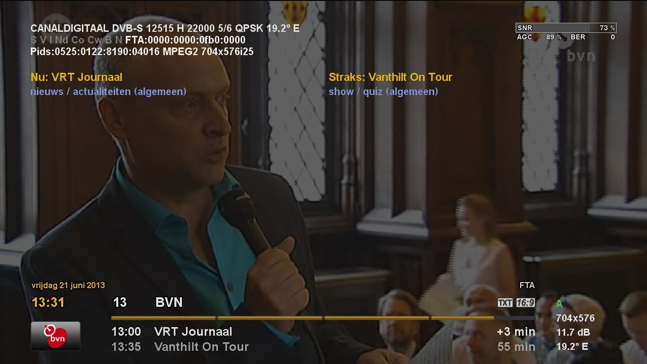

johnbijn Geplaatst: 21 juni 2013 Geplaatst: 21 juni 2013 Hallo , Kan ziens vandaag geen BVN meer ontvangen op 19,2. hij staat zo afgesteld ; systeem dvb-s feq 12515 inver auto symbolrate 22000 polaritatie ; H FEC ; 5/6 Waar kan ik BVN vinden
dirocca Geplaatst: 21 juni 2013 Geplaatst: 21 juni 2013 hier geen probleem grtz philip vuduo 500 GB HDD openpli4 - vuduo2 1TB HDD 2xdualS2 tuner openpli4 - XP1000 pli4 Samsung plasma 60inch-AVR Denon-Bose accoustimas 7.1 logitech harmony ultimate TVV - dual lnb 19.2 & 23.5 - OSCAM

dvbs Geplaatst: 21 juni 2013 Geplaatst: 21 juni 2013 (aangepast) Stem af op Ned1 (NIET NED1 HD). Ga naar /menu/instelligen/zenders zoeken/manueel (kies hier voor transponder en niet voor sat) -druk op ok, laat de box zoeken -ga uit het menu -pijl naar omlaag/satellieten/19.2Oost, zoek bvn in de lijst (misschien heb je er 2?) kijk op dewelke je beeld hebt/ pijl naar omlaag/menu toevoegen aan fovorieten en daarna op de juiste plaats zetten van de favorieten succes 21 juni 2013 aangepast door dvbs Groeten van dvbs, UFS9101W met TitanNit + DM7020HDv1 met OpenATV 6.3 + DM920 UHD met Merlin OE2.5 + Gemini 4

johnbijn Geplaatst: 22 juni 2013 Geplaatst: 22 juni 2013 Ja kan zenders op 19,2 ontvangen ( arte HD ZDF, NDRMTV LIVE enz) systeem dvb-s feq 12515 inver auto symbolrate 22000 polaritatie ; H FEC ; 5/6 19,2 ziens een paar dagen kan ik die niet ontvangen

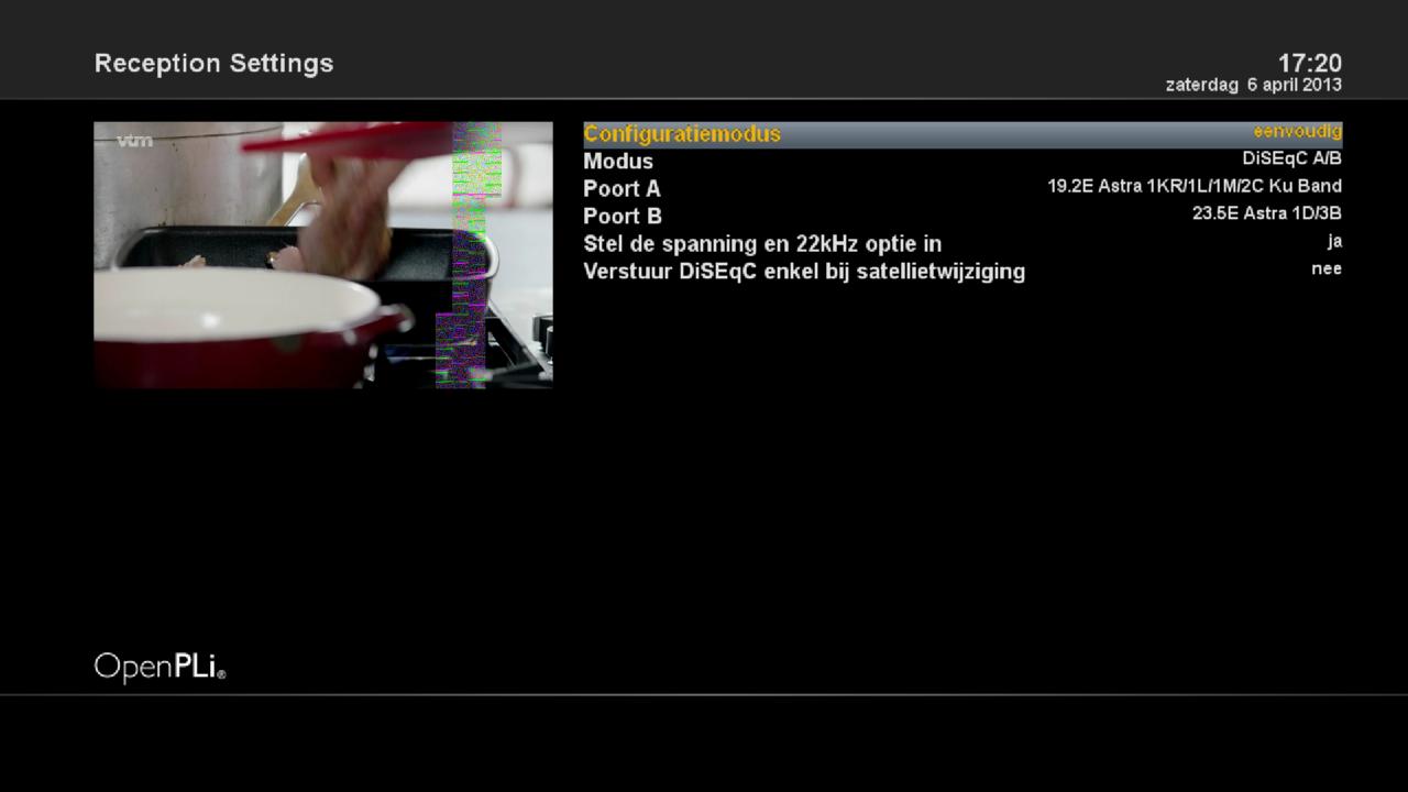

Sprietje Geplaatst: 22 juni 2013 Geplaatst: 22 juni 2013 (aangepast) Nou, dan ontvang je de Astra 19,2 dus wel. Ook de instellingen voor BVN zijn goed. Het lijkt er op dat je alleen nog maar de lage band kunt ontvangen en niet meer de hoge band. De lage band loopt van 10.700-11.700 MHz, de hoge band loopt van 11.700-12.750MHz. Zou je dat eens willen controleren of mijn gedachte juist is? Het schakelen tussen lage- en hoge band gebeurt met een 22KHz signaal. Als het 22KHz signaal niet aanwezig is, blijft de lnb op de lage band staan. Dit zou de oorzaak wel eens kunnen zijn. 22 juni 2013 aangepast door Sprietje
dirocca Geplaatst: 22 juni 2013 Geplaatst: 22 juni 2013 @ johnbijn ik weet niet of je openpli3.0 gebruikt, maar als het is wat Sprietje denkt kan je dan eens nakijken in <tunerinstellingen> of je de optie 22kHz aan hebt staan. grtz Philip vuduo 500 GB HDD openpli4 - vuduo2 1TB HDD 2xdualS2 tuner openpli4 - XP1000 pli4 Samsung plasma 60inch-AVR Denon-Bose accoustimas 7.1 logitech harmony ultimate TVV - dual lnb 19.2 & 23.5 - OSCAM
