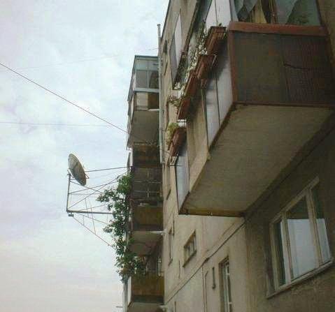

Sprietje Geplaatst: 23 februari 2013 Geplaatst: 23 februari 2013 Tja, het is dat het voor tijdelijk is anders waren er best wel oplossingen zoals ook te zien is in de bijlage.
jordy24v Geplaatst: 23 februari 2013 Auteur Geplaatst: 23 februari 2013 Whaha. Denk niet dat ze dat van de woningbouw zullen accepteren. Maar wel een schitterende constructie...
Eduard07 Geplaatst: 23 februari 2013 Geplaatst: 23 februari 2013 Enige kennis en ervaring met Meccano is hier wel een vereiste... Vu+ Duo2 + PLi 4.0 + Fuba DAA110 + Stab 120Vu+Solo2 + Fuba DAA 850 + multifeed met 2 twin Alps + 1 quattro Alps + 1 twin MTI + PLi 4.0
