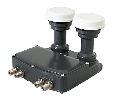

Sprietje Geplaatst: 26 februari 2013 Geplaatst: 26 februari 2013 (aangepast) Beste zwols048 Voor deze schotel moeten de lnb’s in Emmen 73,5mm uit elkaar staan. Bij een monoblock Astra 19,2 – Hotbird 13,0 waarmee je ook de Astra 1 en 3 kunt ontvangen staan op een afstand van 65mm. Dat wijkt 8,5mm af van de afstand die je moet hebben. Dat is niet helemaal ideaal hoewel het wel kan maar dan moet je rekening houden dat je toch wel wat verlies hebt. Stel je de schotel zo af dat beide lnb’s en ongeveer 4mm naast zitten (uitmidelen dus), dan zul je toch nog flink wat signaal binnenkrijgen. Bij het monoblock wat jij aangeeft, zitten de koppen aan elkaar. Ze staat hart op hart 53mm van elkaar. Jijmoet een monoblock Astra 1 – Hotbird hebben waarvan de koppen los van elkaar staan en hart op hart 65mm van elkaar staan, zie bijlage. 26 februari 2013 aangepast door Sprietje

zwols048 Geplaatst: 27 februari 2013 Auteur Geplaatst: 27 februari 2013 Allemaal bedankt voor de gegeven suggesties. Ik heb een Astra1/Hotbird lnb geplaatst met als resultaat: Astra1 signaal 67% en kwaliteit 100%, Astra 3 signaal 79% en kwaliteit 47%. Wat en hoe kan ik dit nog verbeteren? Wat is het meest van belang: signaal of kwaliteit? Het lijkt er op dat ik op zoek moet gaan voor een monoblock Astra1/Hotbird met vier aansluitingen. groet, Jan
Sprietje Geplaatst: 27 februari 2013 Geplaatst: 27 februari 2013 Welke kop heb je in de klem zitten? Die van de Astra 19,2 of die van de Astra 23,5? Het beste is de Astra 23,5. Heb je het monoblock ook 11 graden schuin staan? Dat wil zeggen de kop van de Astra 19,2 oost 12mm lager dan die van de Astra 23,5. Nu heb je 100% kwaliteit op de Astra 1 en 47% op de Astra 3. Ik schreef al eerder dat je de schotel moet uitmiddelen op beide satellieten. Nu staat hij uitgericht op deAstra 1. Je zult de schotel dus nog ietsje naar de Astra 3 (oosten) moeten draaien. Ik zou dan zorgen dat de Astra 3 ongeveer 10% meer signaalkwaliteit heeft dan de Astra 1
