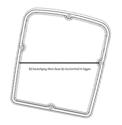

Roy R Geplaatst: 27 april 2013 Geplaatst: 27 april 2013 Hallo! Ik heb weer eens aan mijn schotel gezeten en het werkt gelijk niet zoals het hoort Ik heb een Humax HD Ci2000 ontvanger en heb net een duo LNB op de schotel gezet. De kop is een BEST HQDL MT 43, Frequency 10.7 - 12.75 Typ 0.1 Ik heb de kop iets gedraaid erin gezet (de Astra 1 zit in geklemd) met behulp van onderstaand plaatje. Op de ontvanger heb ik de Astra 1 ingesteld op DiSEqc A en Astra 3 op diverse geprobeerd. Op de Astra 1 heb ik en sterkte van 58% en een kwaliteit van 92% en gewoon beeld met de normale zenders. Bij de Astra 3 68% sterkte maar 0% kwaliteit? Suggesties? Ik heb wel een signaalzoeker, maar die zal dan het signaal van de Astra 1 zeker pakken en niet die van de 3?

Sprietje Geplaatst: 28 april 2013 Geplaatst: 28 april 2013 (aangepast) OK, dan past die duo-lnb redelijk bij de schotel. Wat Ventura al opmerkte is dat het een lnb is met matige tot redelijke prestaties maar het moet werken als hij niet defect is. Deze duo-lnb wordt onder vele merken verkocht en het komt nogal eens voor als je hem nieuw koop hij al niet goed werkt. Met name de ingebouwde diseqc-switch geeft regelmatig problemen omdat die niet werkt bij bepaalde merken tuners. Omdat de afstand tussen de twee koppen niet helemaal precies op de schotel past, raad ik je aan de kop van de Astra 23,5 in de klem te zetten en de schotel op de Astra 23,5 uit te richten. De duo-lnb moet inderdaad volgens de schuine lijn die jij al aangaf ingesteld worden. Astra 19,2 moet op diseqc A staan, de 23,5 op diseqc B. 28 april 2013 aangepast door Sprietje

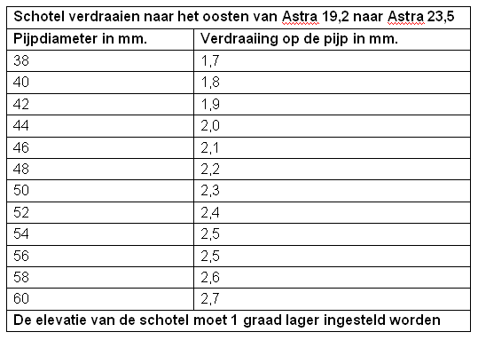

Sprietje Geplaatst: 29 april 2013 Geplaatst: 29 april 2013 Beste Roy R Ja dat gaat natuurlijk ook niet lukken door alleen maar de andere kop in de klem te zetten. Je zult de schotel 5,2 graden naar het oosten moeten draaien en de elevatie van de schotel 1 graad lager moeten instellen. Je doet er verstandig aan eerst alles te markeren zoals het nu staat. Zet met potlood of een dunne viltstift een markering op de pijp en de schotelklem. Draai de onderste schotelklem los zodat deze net niet meer klemt op de pijp. Draai de bovenste schotelklem voorzichtig los totdat je hem net kunt draaien. Gebruik de meegestuurde tabel om te kijken hoeveel je de klem over de pijp moet verdraaien.
