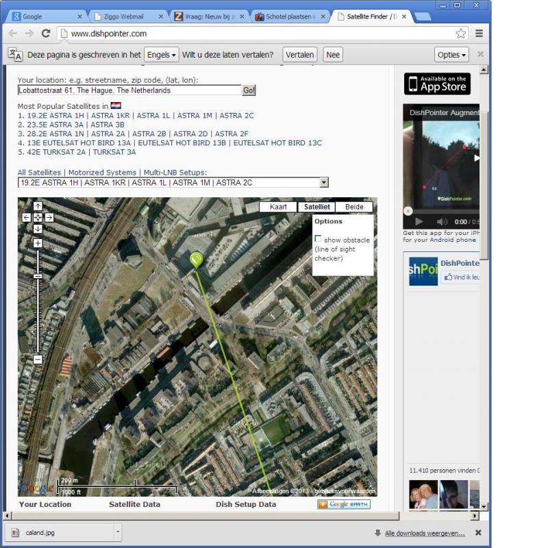

Sprietje Geplaatst: 14 mei 2013 Geplaatst: 14 mei 2013 Welkom op dit forum Laat eerst eens even via de site www.dishpointer.com zien hoe de signalen van de Astra 19,2 en 23,5 op het flatgebouw vallen. Straatnaam en nummer en plaats invoeren en zo ver mogelijk inzoomen. Maak ook eens een foto van de gevel van je flat, dan kunnen we beter meedenken.

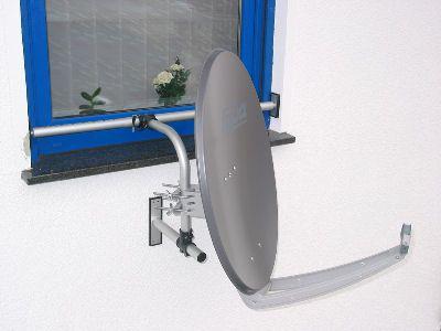

Moderator ceesv Geplaatst: 14 mei 2013 Moderator Geplaatst: 14 mei 2013 Ik ben bang dat het een moeilijke zaak wordt om vol te houden dat een bevestiging door de gevel niet hetzelfde is als bevestiging aan de gevel. Je ziet van buiten het verschil niet. Je zou met een stempel constructie een mast kunnen klemmen in het raamkozijn en daar de schotel aan bevestigen. Strikt genomen zit die dan niet aan het balkon hek bevestigd. Gaat niet bestaat niet! 65" 4-K OLED, Vu+ Duo 4K SE BT, Vu+ Solo 4K, Rebox-8500, Rebox-8000, Wavefrontier T-90, Satlook Digital NIT, Megasat HD5 Combo Gebruik je een advertentie blocker? Maak dan een uitzondering voor onze website. Zonder advertentie (inkomsten) kan deze site niet voortbestaan.
Sprietje Geplaatst: 14 mei 2013 Geplaatst: 14 mei 2013 Beste ceesv Jij bedoeld waarschijnlijk de klemconstructie in de bijlage. Dat is een prima oplossing alleen heb je bij een gevel van een flat meestal geen muur waar je de schotel tussen kunt klemmen.Daarom vroeg ik al een foto van de gevel te maken zodat we beter kunnen bekijken wat de mogelijkheden zijn. Ook de richting waar de signalen vandaan komen zijn van belang om voor oplossingen te komen. Laat Olga2000 eerst eens wat meer gegeven aanleveren
Moderator ceesv Geplaatst: 14 mei 2013 Moderator Geplaatst: 14 mei 2013 Bij een frans balkon zou deze constructie best kunnen passen. Gaat niet bestaat niet! 65" 4-K OLED, Vu+ Duo 4K SE BT, Vu+ Solo 4K, Rebox-8500, Rebox-8000, Wavefrontier T-90, Satlook Digital NIT, Megasat HD5 Combo Gebruik je een advertentie blocker? Maak dan een uitzondering voor onze website. Zonder advertentie (inkomsten) kan deze site niet voortbestaan.

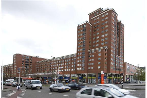

Olga2000 Geplaatst: 15 mei 2013 Auteur Geplaatst: 15 mei 2013 Hoi! Dank je wel voor reacties! Is heb een afbeelding van het gebouw (een beetje op afstand, anders moet ik zelf foto maken) toegevoegd. Richting is goed. Mijn voornamelijke zorg is VvE. Ik heb even goed naar plaatje met tussen de raam geklemde bevestiging... maar ik denk dat ook dat zal niet mogen. Het probleem ligt natuurlijk vooral in het feit dat VvE met alle macht voorkomen wil dat er schotels op de gevel verschijnen. De enige waterdichte systeem is de bevestiging binnenhuis.. maar er zijn ook rubbers (tegen regenwater) in de kozijn en zo... dus een uitsparing in kozijn/deur is ook niet bepaald optimaal, al zou alsnog denk ik kunnen als professioneel gedaan zou zijn. Ik begrijp de onwil van VvE, ik ben ook eigenaar. Toch denk ik dat het mogelijk is om esthetisch verantwoord een schotel op de gevel te plaatsen. Ik wil wel kijken of er schotel in rode kleurtje te verkrijgen is (eventueel te verven) etc. en een kleinst mogelijk schoteltje en zo..
Sprietje Geplaatst: 15 mei 2013 Geplaatst: 15 mei 2013 Ik denk dat je hier nooit een schotel mag plaatsen want het is een gladde gevel. Wettelijk is het verboden om een schotel te plaatsen die voor de voorgevel uit steekt. Uit Dishpointer kan ik niet opmaken waar je woont en hoe de signalen van bijv. de Astra 23,5 op je voorgevel vallen. Als dat gunstig is, dan zou je achter het glas een transparante schotel kunnen plaatsen als het tenminste geen getint glas is want dan werkt het niet. Mooi is dat natuurlijk niet om zo’n ding in huis te hebben staan.
