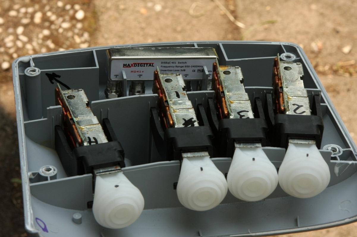

Snoopy Geplaatst: 14 juni 2013 Geplaatst: 14 juni 2013 (aangepast) De MaxDigital MD41+ past ook, heb nog foto's van de reparatie. Op de foto wijst de zwarte pijl naar de barst, oorzaak van de lekkage. 14 juni 2013 aangepast door Snoopy

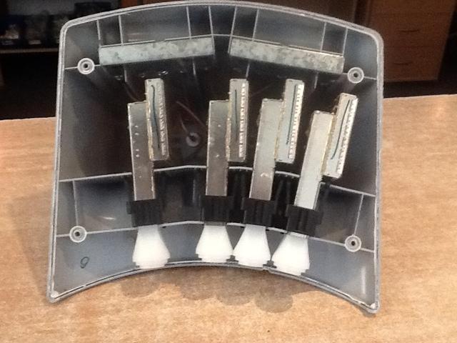

Sprietje Geplaatst: 15 juni 2013 Geplaatst: 15 juni 2013 Kijk, zo ziet een Multytenne van binnen uit met twee aansluitingen.
