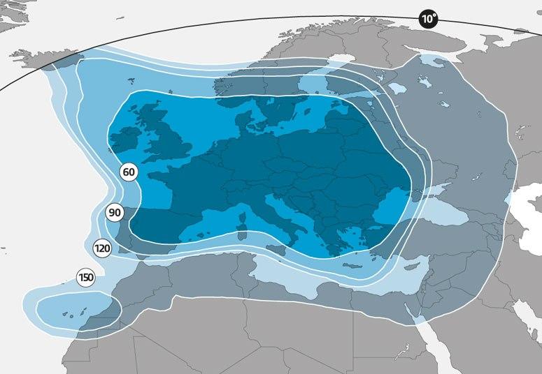

Sprietje Geplaatst: 28 juni 2013 Geplaatst: 28 juni 2013 Beste Triskel Welkom op dit forumOm de Astra 23,5 goed te kunnen ontvangen, heb je een schotel nodig van 120cm, zie de footprint in de bijlage. Kun je die plaatsen?

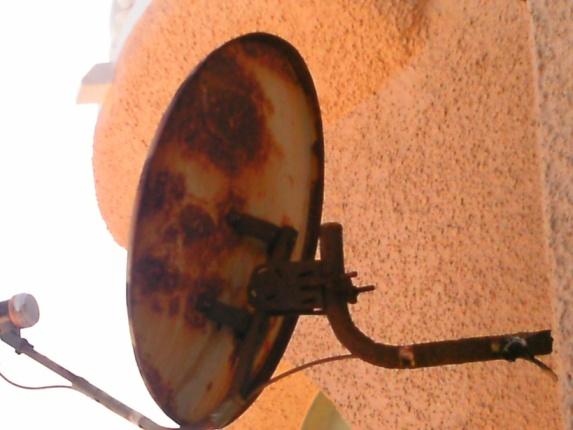

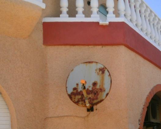

Triskel Geplaatst: 29 juni 2013 Auteur Geplaatst: 29 juni 2013 @ Sprietje, Bedankt voo alle info tot zo ver. Nu nog de schotel denk ik. Heb prijzen gezien op inte vanaf 50 € tot 150 € Is het handid om ergens speciaal op te letten? Tenerife is een eiland in de zee, dus de werking van zout heeft ook weer te maken met levensduur lijkt mij. Heb ook al gezien dat mensen daar hun schotel "wit" kalken, mar weet dan niet of de kwaliteit achteruit gaat. Heb vooral duitse merken gezien die zijn wel duurder, maar weet niet of die daarom beter zijn. Vele zijn gemaakt van staal, maar ook aluminium kom je veel tegen. Gr Triskel

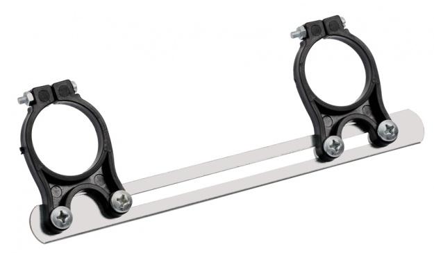

Sprietje Geplaatst: 29 juni 2013 Geplaatst: 29 juni 2013 Tsja, roestende schotels kom je aan zee overal tegen. Daarom lijkt het me verstandig om te kiezen voor een aluminium schotel. Die blijft op het schoteloppervlak netjes maar de montagebeugel is bijna altijd van gegalvaniserd staal, dus dat kan alsnog roesten. Het mooiste is dan ook om die met blanke tectyl te behandelen, de binnenzijde voordat je die gaat monteren, de buitenzijde als je hem gemonteerd hebt. Als je een schotel in een bepaalde kleur wilt maken, kun je dat het beste doen voordat je hem ophangt. Eerst goed ontvetten en dan met een spuitbusje spuiten. Dan zit de lak er zo dun op, dat dit geen nadelig effect voor de ontvangst geeft.Let wel op als je de schotel echt wit wilt maken. De kans is dan een stuk groter dat als twee keer per jaar de zon precies achter de satellieten staat, de infrarode straling zodanig op de lnb wordt geconcentreerd, dat ze kunnen smelten.Wat betreft de afstanden van de lnb’s het volgende.Voor een schotel van 120cm, moeten de lnb’s op een afstand staan van 58mm.Je kunt dan twee lnb’s nemen met een 60mm kop die tegen elkaar staan. Neem dan wel de Inverto Black Ultra lnb’s want die presteren voor zwakke signalen het beste.Als je een schotel koopt, let dan op dat er een hulpstuk bij zit om een tweede lnb er tegenaan te zetten. Hierbij moet er wel rekening mee gehouden worden dat de tweede lnb onder een hoek van 42 graden schuin omlaag erbij moet hangen gezien als je naar de binnenzijde van de schotel kijkt. Als de satellietshop geen geschikte lnb-houder heeft, kun je ook de SAB LNB-houder GK2 A024 gebruiken, zie bijlage. Daarmee kun je de schuinte van 42 graden makkelijk instellen en ze ook tegen elkaar zetten.De skew van de lnb’s moet als volgt ingesteld worden;Astra 23,5 moet 43 graden schuin staan t.o.v. verticaal waterpasAstra 19,2 moet 40 graden schuin staan t.o.v. verticaal waterpas

abuelo Geplaatst: 29 juni 2013 Geplaatst: 29 juni 2013 Triskel Ik woon al jaren op tenerife dus ik weet er al een klein beetje van.Koop gewoon 100x90cm schotel een wit produkt want merkschotels kan je alleen bij de duitsers,nederlanders en belgen kope en die kosten bij hun het dubbele als in hun thuisland.Mijn schotel staat al 17 jaar op het dak en ziet nog altijd wit dus de roest valt wel mee.Ik woon in Las Galletas dus dat is in de buurt.Probeer zo veel mogelijk zelf te doen want de buitenladse firma s zijn duur MVG Abuelo

Sprietje Geplaatst: 30 juni 2013 Geplaatst: 30 juni 2013 (aangepast) Voor een schotel van 90cm breed en 100cm hoog, moeten de lnb’s 45mm van elkaar staan in Tenerife. Er bestaat echter geen duo-lnb die daar goed op past. Bij een CanalDigitaal duo-lnb staan de koppen 38mm van elkaar, bij een duo-lnb voor een 80-85cm schotel staan ze 53mm uit elkaar. Je kunt ze beide gebruiken maar optimaal is het niet want de afstand is 8mm verkeerd. Als je deze combinatie dan gaat gebruiken, dan moet je toch zeker de kop van de Astra 23,5 in de klem zetten om optimaal sitnaal te krijgen op de zwakste van de twee satellieten, de Astra 23,5. Waarschijnlijk hebben ze ook merkloze schotels van 100cm breed en 112cm hoog en daar past wel precies een duo-lnb op voor een 80-85cm schotel. Ik zou dan altijd voor die schotel gaan. De duo-lnb moet 42 graden schuin staan, welke schotel je ook neemt. 30 juni 2013 aangepast door Sprietje
