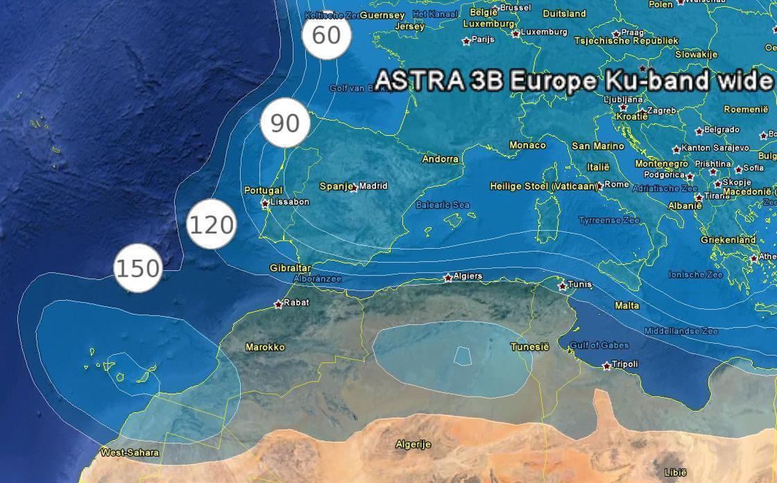

In bericht 2 schreef ik dat je op de Canarische eilanden een schotel van 120cm nodig hebt. De gedetailleerde footprint laat echter zien dat je voor Tenerife een schotel van 105cm nodig hebt, dus een stuk kleiner zie bijlage.

 Als je op lyngsat kijkt zal je zien dat het een 90cm schotel moet zijn op de canarische eilanden .Ik veronderstel zelfs dat hij er zo een zal hebben want degene die die heeft gezet zet bijna niets anders.

Als ik die kaart op Lyngsat mag geloven, dan zou ik hier in Zuid Spanje maar een 65cm-schotel nodig hebben. Nou vergeet het maar. Zelfs met een Triax 115 heb ik alleen maar gegarandeerde ontvangst met Inverto Black Ultra lnb’s. Met andere lnb’s staat in de zomer het beeld regelmatig op zwart.
Ik geloof er dan ook helemaal niets van dat je op de Canarische eilanden met een 90cm-schotel en een duo-lnb zenders als History HD en Eurosport HD het hele jaar door probleemloos ontvangt.
