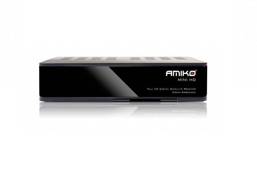

Sprietje Geplaatst: 24 juli 2013 Geplaatst: 24 juli 2013 Of de Amiko mini HD. Lees ook de test in TotaalTV: http://www.Bron: Totaal TV/tests/207/
Kabeltje87 Geplaatst: 24 juli 2013 Geplaatst: 24 juli 2013 Amiko SHD-8140 FULL HD Amiko Mini HD SAB SKY 4800 mini Allen rond de € 80 - 90 Of de linux ontvanger: Maxdigital XP1000 HD Linux rond de € 160 Willy ~~Rytec Team~~ Vu+Uno4KSE / OpenPli en Maxytec-Multibox SE / OpenPli (mediaspeler) VU+ Duo / OpenPli en Synology NAS *All Rytec EPG POWERED*
