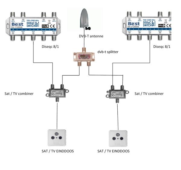

Creatura Geplaatst: 31 juli 2013 Geplaatst: 31 juli 2013 Zie bijgevoegd schema. Kan dit? Of geeft dit conflicten met het verzenden van de diseqc-commando's? De DVB-T antenne krijgt een externe voeding, alleen het signaal gaat naar de splitter. VU+ Duo - OpenPli 4.0 - VU+ Solo - OpenPli 4.0 TeVii DVB-S2 - MyTheatre - DVB DreamWavefrontier T90 (0,8W - 28,5E) - Triax 88(30W) - 2x EMP 168-w V2

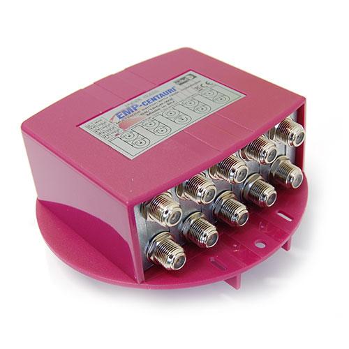

Sprietje Geplaatst: 31 juli 2013 Geplaatst: 31 juli 2013 (aangepast) Waarom zo ingewikkeld. Neem gewoon twee maal een EMP S 8-1PCP-W2 (P.168-W), zie afbeelding. 8 lnb ingangen en een Terrestrial ingang. zie: http://www.emp-centauri.cz/products.php?id_kateg=5&id_pkateg=21&id=82 31 juli 2013 aangepast door Sprietje
Sprietje Geplaatst: 31 juli 2013 Geplaatst: 31 juli 2013 De 8x1 Best diseqc-switch heeft aansluitingen zowel aan de bovenzijde als aan de onderzijde. Die kun je dus niet in een regenbestendige behuizing stoppen maar alleen binnen monteren of in een grote kast. De EMP heeft alle aansluitingen aan de onderzijde. Dat is dus veel makkelijker. De dvb-t splitter zul je wel moeten gebruiken.
Creatura Geplaatst: 31 juli 2013 Auteur Geplaatst: 31 juli 2013 Die switchen zijn geen probleem (zie foto). Alles weggewerkt in een waterbestendige kast. Mijn vraag is alleen: ik heb 1 DVB-T antenne, en die wil ik gebruiken bij 2 afzonderlijke ontvangers. Dat signaal wordt dus zowiezo gesplitst. Dat splitsen gebeurt binnen, waar ook de sat/tv combiners komen. Maar krijg ik geen conflicten met diseqc aansturing? VU+ Duo - OpenPli 4.0 - VU+ Solo - OpenPli 4.0 TeVii DVB-S2 - MyTheatre - DVB DreamWavefrontier T90 (0,8W - 28,5E) - Triax 88(30W) - 2x EMP 168-w V2
Sprietje Geplaatst: 31 juli 2013 Geplaatst: 31 juli 2013 Ja Creatura, dat is geen probleem. Ik zou wel een goed merk gebruiken, zie bijlage.

Creatura Geplaatst: 1 augustus 2013 Auteur Geplaatst: 1 augustus 2013 Nee. de DVB-T heeft een externe voeding. De kabel loopt rechtstreeks naar de antenne, na de externe voeding wordt het signaal doorgegeven aan de splitter. VU+ Duo - OpenPli 4.0 - VU+ Solo - OpenPli 4.0 TeVii DVB-S2 - MyTheatre - DVB DreamWavefrontier T90 (0,8W - 28,5E) - Triax 88(30W) - 2x EMP 168-w V2
Moderator ceesv Geplaatst: 2 augustus 2013 Moderator Geplaatst: 2 augustus 2013 Dan is er geen probleem met de voorgestelde schakeling. Gaat niet bestaat niet! 65" 4-K OLED, Vu+ Duo 4K SE BT, Vu+ Solo 4K, Rebox-8500, Rebox-8000, Wavefrontier T-90, Satlook Digital NIT, Megasat HD5 Combo Gebruik je een advertentie blocker? Maak dan een uitzondering voor onze website. Zonder advertentie (inkomsten) kan deze site niet voortbestaan.
